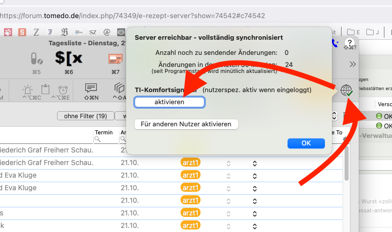

Die Komfortsignatur kann nur von einem Nutzer genutzt werden. Ein zweiter Nutzer kann dan die eHBA nicht mit nutzen. Hier können Sie die Komfortsignatur aktivieren und deaktivieren:

Definitiv ist es so, dass die Komfortsignatur nicht aktiviert ist (soweit ich weiß), und natürlich der eHBA der ausstellenden Ärztin gesteckt ist. Meine Vorstellung ist es, dass wir nur mit der Einzelsignatur arbeiten und jedesmal der betreffende Arztausweis gesteckt werden muss und natürlich die PIN jedesmal eingeben werden muss. Funktioniert bisher ja auch mit der e-AU. Ich suche nun den Fehler für das e-Rezept, hier wird ja anscheinend eine Komfortsignatur angenommen, die nicht aktiv ist. Bzw. ich weiß es nicht, bleibt sie aktiv, wenn man sie einmal anclickt? Und wenn ja, wie kann man eine eingestellte Komfortsignatur deaktivieren? Ich habe etwas Angst jetzt auf das "aktivieren" zu clicken, da wir damals halt die Probleme mit der Komfortsignatur hatten.

Wenn es aktiviert ist dann steht da "deaktivieren" ... Ich habe gerade keine aktive Komfortsignatur
