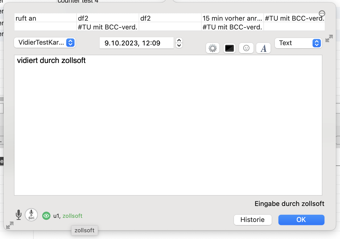

In der Kartei selbst ist es ein bisschen schwierig, dass zu sehen. In den Kürzeln neben dem Augensymbol im Karteipopover sind die Kürzel der Personen, die den Eintrag vidiert haben, grün. Oft sind aber nur zwei Kürzel sichtbar.
Außerdem zeigt der Tooltip die Nutzer, die diesen Eintrag vidiert haben, falls der Eintrag vidiert ist. (siehe screenshot)
In der Tabelle mit den Vidieraufträgen in der Inbox kann man das auch sehen. Dafür muss man aber zuerst durch Rechtsklick auf den Kopf der Tabelle die Spalte 'vidiert durch' einblenden.
