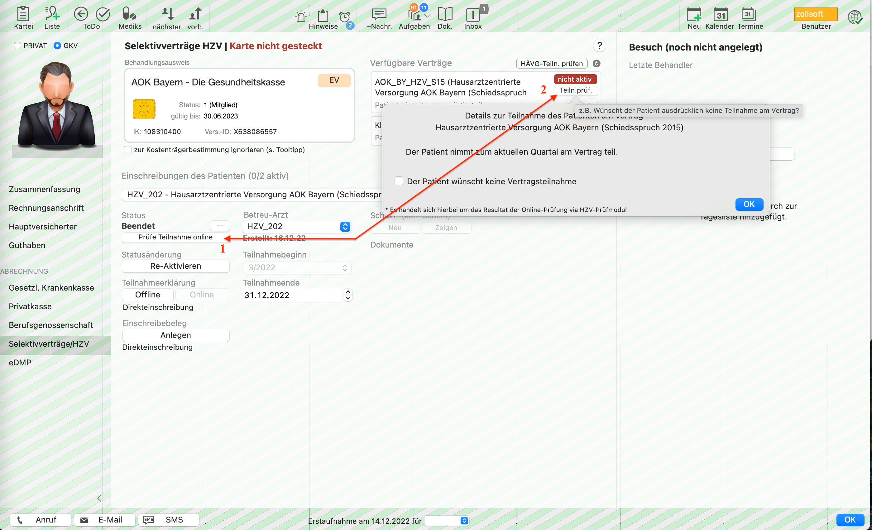

Wie kann ich bei den Patienten, die bei einem anderen Hausarzt im HZV eingeschrieben waren, ihren Vertrag bei der Krankenkasse gekündigt haben, und uns schriftlich vorliegt, dass sie ausgeschrieben sind, die Markierung für HZV Vertretung deaktivieren. Laut Hausärzteverband läuft die Abrechnung bei diesen Patienten dann ja wieder ganz normal über GKV. Die grün gestreifte Markierung ist dann sehr verwirrend. Wäre sehr hilfreich, wenn man die Teilnahme hauszentrierte Versorgung dann selbst deaktivieren kann, damit es nicht zu Fehler in der Abrechnung kommt. Vielen Dank
Sehr geehrter Herr Sirfy,
können Sie bitte verraten, ab wann der Patient laut der Kasse nicht mehr am Hausarztprogramm teilnimmt?
Kann sein, dass diese Information noch nicht an HÄVG übermittelt wurde oder von HÄVG bearbeitet wurde. Normalerweise wird der Teilnahmestatus einmal im Quartal aktualisiert. Bei der ersten Anfrage im Quartal wird die Information gespeichert und für die späteren Auswertungen benutzt. Es ist sehr unwahrscheinlich, dass der Status sich während des Quartals ändert. Ist aber wegen des Prüfungsfehlers möglich, oder wenn die Information verspätet an HÄVG übertragen wurde.
Mit dem Klick auf die Buttons "Prüfe Teilnahme online" [1] und "Teiln.prüf." [2] in Patientendetails wird die Information zwingend online abgefragt und überschrieben.
Wenn das Prüfmodul trotz der Kündigung durch die Kasse sagt, dass der Patient ein aktiver HZV Teilnehmer ist, suchen wir dann eine Lösung, um die Abrechnung via KV Schein für solche Patienten zu ermöglichen.

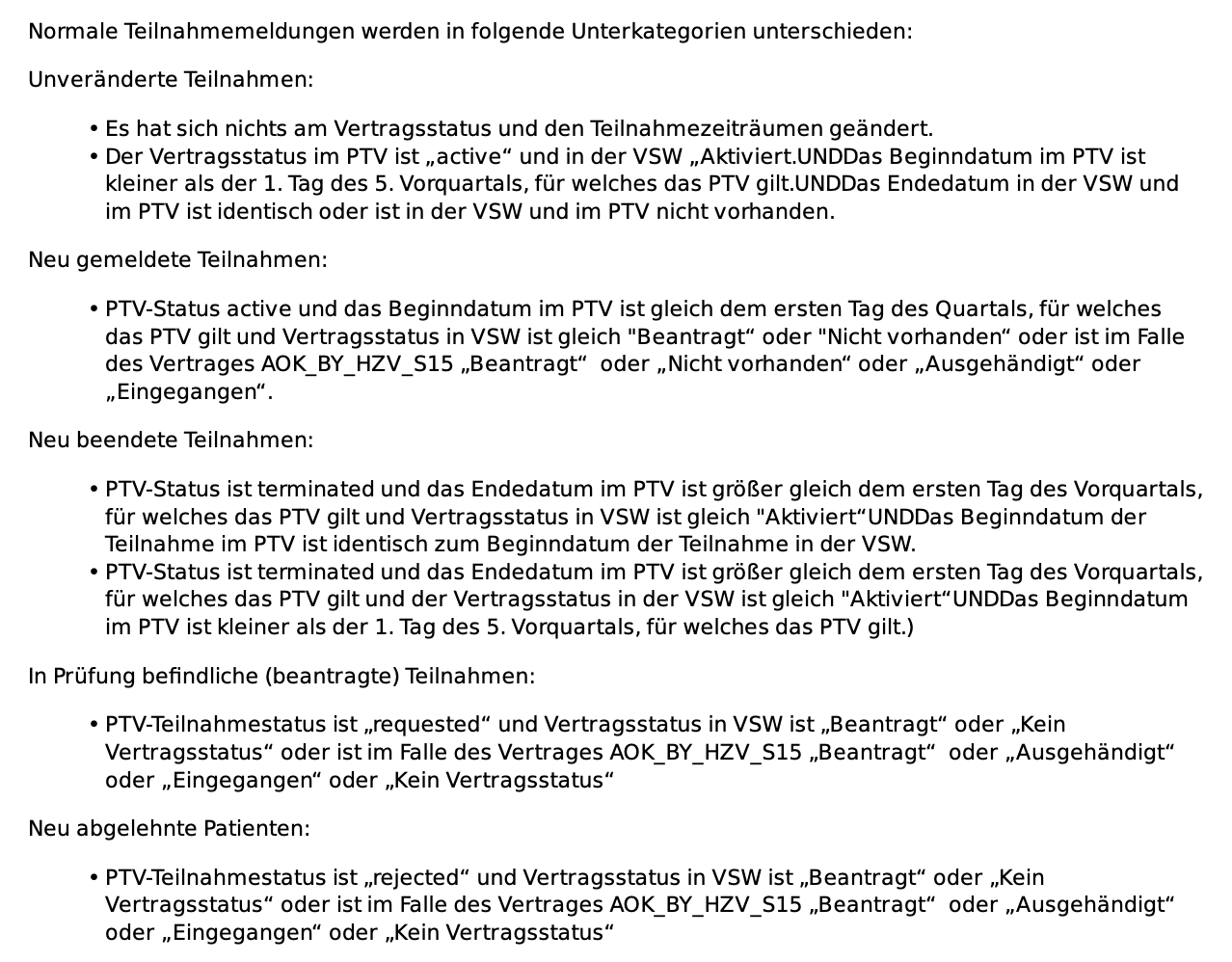

Sehr geehrte Frau Schock,
1. wenn die Einstellungen an beiden APs gleich sind, dann liegt das Problem höchstwahrscheinlich an fehlende Synchronisierung
2. zu den verschiedenen Teilnahmenstatus: eine Teilnahme ist die Teilnahme, die in der Datenbank des HÄVG Rechenzentrums nach der Information der Krankenkasse eingetragen ist, die andere Teilnahme ist die Teilnahme, die in der System-Datenbank (tomedo) hinterlegt ist. Die bereitgestellten online Funktionalitäten dienen dazu, die Teilnahme-Status zu synchronisieren. Eine Möglichkeit ist die online Teilnahmeprüfung. Das Egebnis der online Teilnahmeprüfung darf nicht laut HÄVG Regeln den Patiententeilnahmestatus automatisch ändern. Der Nutzer kann aber den Status in tomedo manuell anpassen. Die andere Möglichkeit ist der Import von Patiententeilnehmerverzeichnissen. In disem Fall muss das System (tomedo) bei normalen Teilnahmebedigungen (s. Definition oben) den Status automatisch abgleichen.
Die Unteschiede im Teilnahmestatus können z.B nach Datenkonvertierung entstehen oder wenn der alte Betreuarzt nicht mehr am HZV Programm teilnimmt. Im letzten Fall werden die Teilnahmen durch HÄVG beendet (oder umgeschrieben, solche Fälle muss man einzeln mit HÄVG besprechen). Im System bleiben aber die Teilnahmen noch aktiv. Ich bin mich nicht sicher, ob es bei solcher Konstellation noch ein letztes Teilnahmeverzeichnis gibt, wo alle Teilnahmen beendet werden. Vermutlich wird das möglich sein, wenn HÄVG eine Vollimport-Funktion bereitstellt. Ich werde die Frage bei nächster Gelegentheit klären. Sonst können die Teilnahmen entweder einzeln oder stapelweise via DB Eingriff beendet werden.
