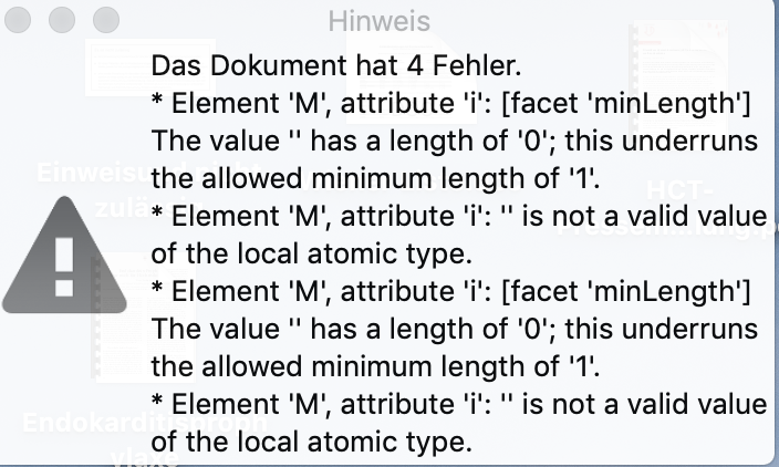

Ich kann bei mir alle daten beim NFDM auf die karte speichern, außer den Medikamentenplan, da gibt es immer eine Fehlermeldun g ... was bedeutet diese?

a) in dem Fall haben Sie den Hinweis eines Medikamentes editiert und wieder gelöscht und jetzt steht da nicht nichts sondern ein Text mit 0 Zeichen und das wird leider (im Gegensatz zu allen anderen Feldern) vom Konnektor nicht akzeptiert. Ich werde das abfangen.

wenn ich Medikamente übernehme und den Datensatz auf die Karte speichern möchte, heißt es: Kein valider Datensatz.
