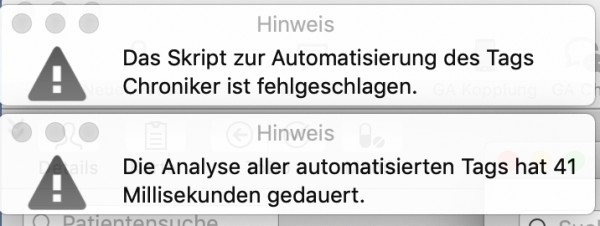

Warum bekomme ich bei diesem Skript einen Fehler? "Das Skript ist Fehlgeschlagen?"

Sie müssen außerdem in den erweiterten Modus wechseln und dort testen, da das Skript kein Einzeiler ist. Siehe außerdem meine bearbeitete Antwort oben zum Inhalt des Skriptes im Allgemeinen.

Das oben vom mir gepostete Skript sollte funktionieren. Der Fehler bezog sich auf ein anderes Skript, Da beim Testen immer alle Skripte getestet werden, kam es zu Verwirrung.
