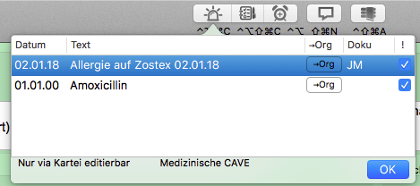

in meiner vorherigen Software wurde ich per Popup davor gewarnt wenn ich ein Medikament verschrieb, welches unter Cave eingetragen war.
Eine solche Warnung hat mich schon des Öfteren davor bewahrt dem Patienten etwas zu verschreiben worauf er allergisch reagiert.
Ich würde mir ein solches Verhalten auch in tomedo wünschen, da wie man unten sieht, der Patient jetzt eine allergische Reaktion bekommen hätte...

Ich kenne das so, dass die Software ins Cavefeld schaut und dort Handelsnamen und Wirkstoffe (Zostex, Amoxicillin im Beispiel oben) überwacht.
Die Warnung erfolgt dann bei jeden Medikament mit dem enthaltenen Wirkstoff.

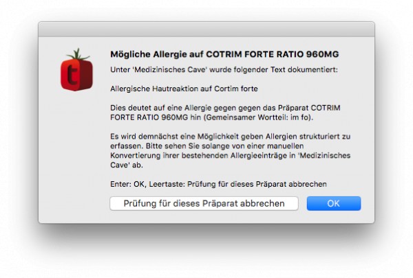

Ich wollte anmerken, dass die Medikamentenwarnung noch nicht wirklich funktioniert.
Sie sagt mir zwar jetzt, dass ich wegen irgendwelchen homöopatischen Stoffe aufgrund eines Stringmatches von 4 Charactern aufpassen soll, lässt mich aber weiterhin GENAU DIE MEDIKAMENTE welche in Cave drin stehen ohne warnung verschreiben.
-> So hat heute erst wieder eine Patientin von mir Cortim forte verschrieben bekommen obwohl: Allergische Hautreaktion auf Cotrim forte in Cave drin stand....
In ihrem Beispiel gibt es einen Buchstabendreher: CoRTim  und CoTRim. Ist das beabsichtigt?
Unabhängig vom Buchstabendereher funktioniert es in meinem Test aber:
Können Sie bestätigen, dass der Cave-Text bei Ihnen wirklich einen fünfbustabigen Match auf den Medikamentennamen hat und das Warnungsfenster trotzdem nicht kommt? Dann müssen wir uns das per teamviewer anschauen.

das ist der Originaltext! (bitte nicht nach medizinischer Relvanz bewerten was meine Helferinnen da geschrieben haben :)
P.S. ..der Buchstabendreher bei Cotrim war keine Absicht :)
Da in dem cave nirgends ein hinweis auf 'Allerg' vorkommt, wird das cave bei der Allergieprüfung leider nicht beachtet. Ich köntne aber zusätzlich zu Allerg auch auf den text 'nicht vertragen' prüfen.

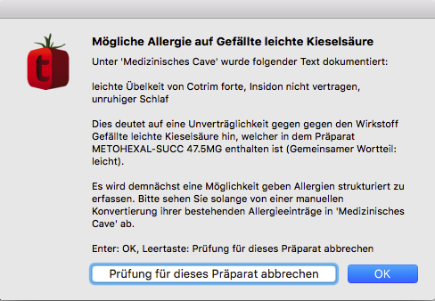

Ich hätte mal wieder eine Meldung die überhaupt keinen Sinn macht..
Vielen Dank für den Hinweis.
In Zukunft werden wir den Wortteil 'säure' bei der Überprüfung nicht mehr berücksichtigen.

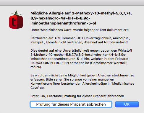

Ich wollte mal fragen wie weit denn die Cave-Funktion mit Medikamentenauswahl fortgeschritten ist.
Solche Fehler:
sind leider weiterhin an der Tagesordnung.
P.S. Antiscorbutisches Vitamin ist schon eine ziemlich coole Umschreibung für Vitamin C....
VG
JM
