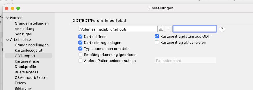

Moin, hab in einem anderen Beitrag auch schon nachgefragt, der ist aber alt und ohne Rückmeldung, daher hier nochmal:
Hab alles eingerichtet für den import einer GDT von Examion (siehe Bilder), aber bei Erstellen der GDT-Datei durch Examion (RÖN) wird der Karteieintrag nicht automatisch erstellt / importiert.
Was habe ich vergessen? Muß beim Export noch was eingestellt werden? Muß bei Einstellungen-Karteieinträge noch ein Suchpfad eingestellt werden. Auch gar in den Servertools.
ich verstehe nicht, wie  (und z.B: in welchen Abständen) Tomedo den Pfad prüft und dann den Eintrag erstellt.

habs gefunden: Examion hat eine andere Empfängerkennung. Nachdem der Haken in den Einstellungen raus ist, klappt der Import.
