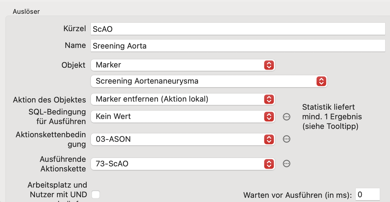

Moin Herr Sanders,
Sie können auch direkt Aktionsketten starten, indem Sie beispilsweise einen Marker setzen oder entfernen, wie an diesem Beispiel hier.
