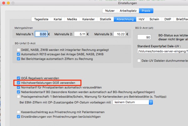

Sehr geehrte Praxis Handwerker,
haben Sie schon im Einstellungsmenü unter Praxis->Abrechnung den Haken bei den Höchstwertleistungen gesetzt?
Beantwortet von (920 Punkte)
Hallo Herr Seel,
ja das war schon gesetzt. Es handelte sich alerdings um eine Patientin, die während der Software-Umstellung behandelt wurde, d.h. die Ziffern wurden manuell eingegeben und nicht vom Labor eingespielt. Ich werde das mal bei den nächsten größeren Laboraufträgen beobachten ob es klappt wenn die Ziffern vom Labor kommen.
