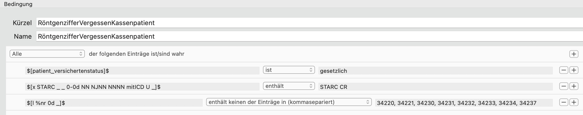

ich komme mal wieder nicht weiter. Ich möchte eine Kette erstellen die auslöst, wenn ein Patient die Praxis verlässt, geröngt wurde und keine Rö-Ziffer abgerechnet wurde. Ich bekomme es aber nicht hin, dass die AK-Bedingung richtig auslöst.
Es wird erst der Versicherungsstatus abgefragt. Im Anschluss in der Zeile mit STARC ist die Bedingung, dass der Patient geröngt wurde. Das klappt auch.
Aber mit der Leistungsziffer-Abfrage stimmt was nicht. Irgendwie wird bei jedem Patienten die dritte Bedingung ausgelöst.
$[l %nr 0d _]$ wird verglichen mit den EBM-Codes. Wenn ich das in "Kommandos" teste kommen auch die passenden Ziffern. Ich habe auch schon alles mögliche andere ausprobiert, z.B. 1d etc..
Auch dieses führt zu keinem Ergebniss:
Was mache ich falsch?

Ich kann es gerade nicht gegentesten, aber gefühlt sollte bei Beispiel 1 beim kommaseparierten Text hinter dem Komma das Leerzeichen konsequent weggelassen werden.
Vielen Dank für die schnelle Antwort.
Auch das habe ich bereits versucht, aber scheint nicht des Rätsels Lösung zu sein......
hmmm... Das L-Kommando passt eigentlich.
Wenn Sie wollen können wir gerne kurz per TV schauen. Ich schicke Ihnen eine PN.
Ich habe das mal mit meinen "Bedingungen" verglichen. Bei mir funktioniert es, wenn sie statt "keines der folgenden Argumente..."
Das Kommando mit "keines der folgenden Einträge" mit Komma separiert (wie von Ihnen oben gezeigt).
Dann habe ich den "_" weggelassen (glaube, es hat für das Kommando aber keine Konsequenz). Anschließend oben beim StARC CR ist nen Leerzeichen, weiß nicht, ob dass eine Rolle spiel für die Syntax.
Was ich auch schonmal hatte - eine "Test-AK" irgendwo, die beim kopieren (also mit Auslöser und allem) vergessen wurde und mir 1 Tag richtig Freude bereitet hat, bis mir auffiel wo der Fehler lag.

So, Lösung gefunden!!!
Vielen Dank für die Hilfe, vor Allem von Herrn Dr. Tenzer!
Ich habe noch sämtliche Versionen meiner AK-Bedingungen geprüft und bin sie durchgegangen. Dabei bin ich dann zum Schluss gekommen, dass die Ketten stimmen. Jede einzelne hat funktioniert.
Fehler lag woanders:
Ich habe das L-Kommando benutzt, und die Bedingungen mit dem Auslöser "Besuchsende" ausgelöst. Aber wenn ein Besuchsende gesetzt wird, ist die Kartei geschlossen, und somit auch die Rechnung / der Schein, der auf die L-Leistungen geprüft werden sollte geschlossen. Somit ist NIE eine eingetragene Röntgen-Ziffer gefunden gewesen, und somit hat meine Kette IMMER ausgelöst.
Und die Test-Durchgänge mit vereinfachtem Auslöser zum Testen haben natürlich immer funktioniert.
