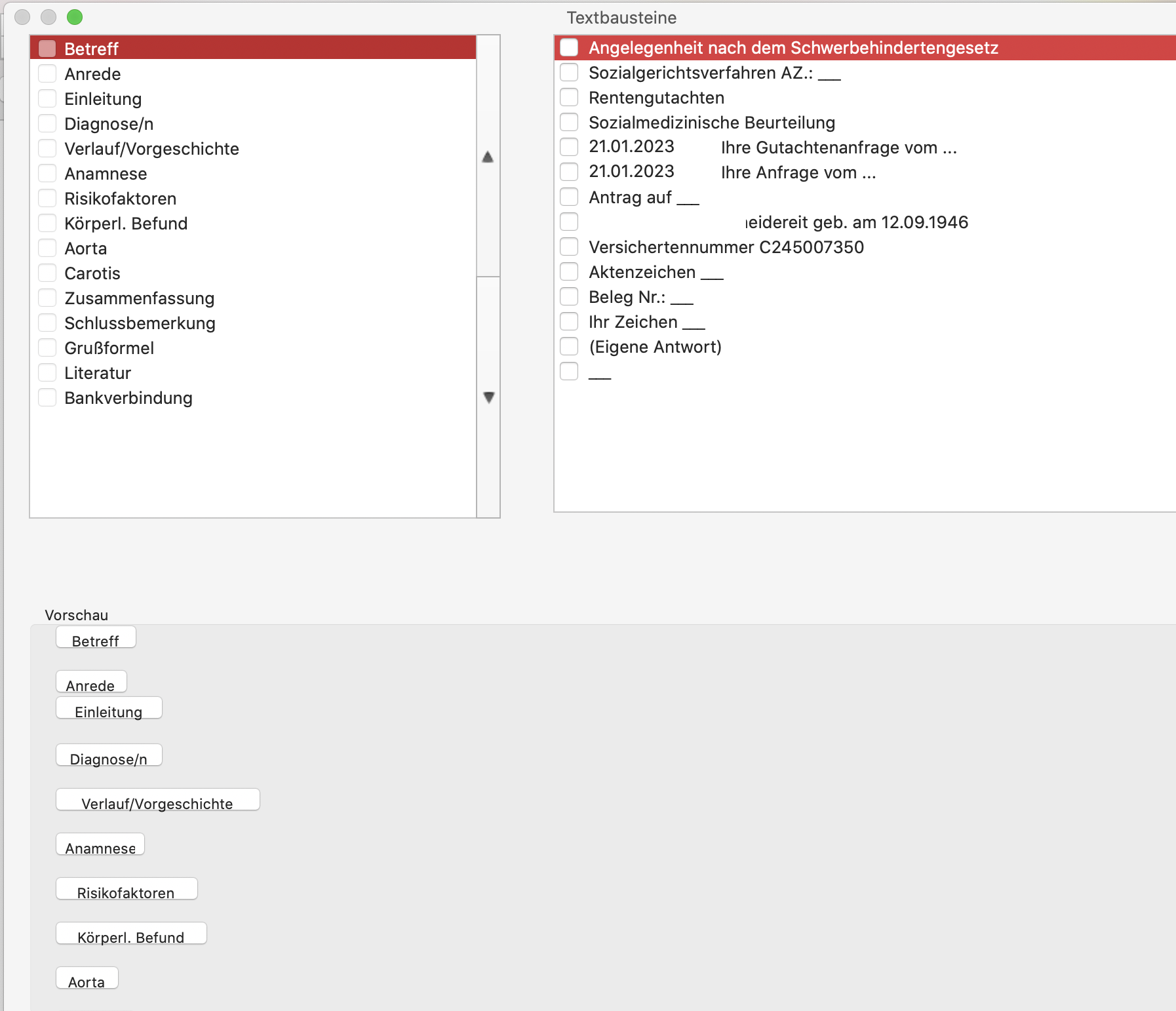

Aufruf des Textbausteins:

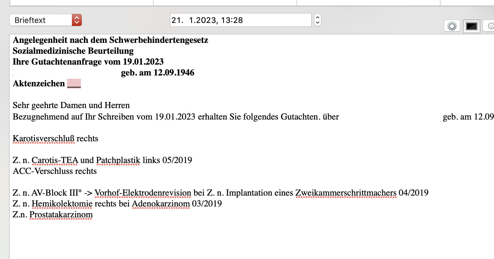

Der übernimmt die Formatierung für den Schriftschnitt wie folgt im editierbaren Karteieintrag:
Der Brief übernimmt den Fettdruck über das x-Kommando
Mich wundert, weshalb der Schriftschnitt bei Textbausteinen nur dann funktioniert, wenn man den Baustein gezielt ausführt. Macht man das im Rahmen einer Aktionskette, dann gehen diese Informationen verloren und die Betreffzeile ist nicht mehr im Fettdruck.

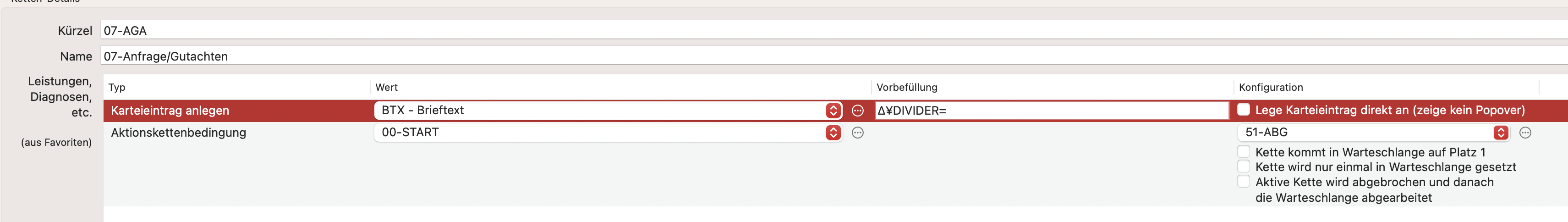

Hier im Beispiel habe ich den Textbaustein für meine Gutacahten in das Feld für die Vorbefüllung hineingechrieben und zwar in der Entwurfansicht mit der gesamten Syntax, wie im folgenden Beispielausschnittweise gezeigt.
Grundsätzlich kann man in jedem Textfeld eines CKE, Textbausteine auch als Vorbefüllung reinschreiben. Dann öffnet sich allerdings zuerst die Abfrage und erst dann der CKE und das ist unzweckmäßig.
