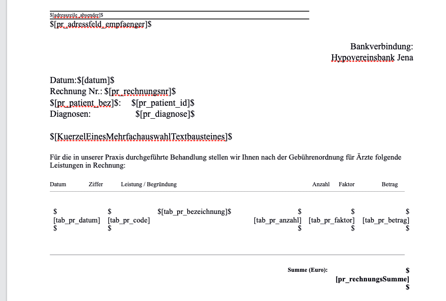

Auch komplexe textbausteine (inklusive Multiple-Choice-Frage-Antwort-Dialoge) lassen sich inzischen in Briefvorlagen verwenden. Ist allerdings etwas gewöhnungbedürftig, wenn bei Auswahl eines Briefempfängers ein Multiple-Choice-Dialog aufpoppt...
Hallo Herr berg,
könnten Sie das näher beschreiben. Ich habe es noch nicht hinbekommen, in einer Briefvorlage einen Textbaustein mit mc Funktion zu starten. Mit einer einfachen Vorbefüllung klappt das.
Leider ist das Textfeld im Abrechnungsformular (S0050) für die BFA mit 4 Zeichen zu kurz, um dort den Befehl $[Textbaustein]$ einzugeben. Ich übernehme dort die Eingaben aus dem Formular S0051, für die Versicherungsnummer klappt es, wenn man das Kürzel für den Textbaustein, entsprechend kurz wählt. Ebenso kann man die rechnungsnummer aus den Rechnungen übernehmen, wenn man den Verweis auf die $[pr_rechnungsnr]$ als Textbaustein entsprechend kürzt.
Ich habe mich hier auf den Aufruf eines multiple-Choice-Textbausteines via Briefvorlage bezogen. Sie können in Briefvorlagen Textbasuteine via $[KürzelDesTextbausteines]$ benutzen und diese werden dann in der Briefvorlage ausgefüllt. Wenn es sich um einen multiple-Choice-Dialog handelt, wird dieser beim Ausfüllen der Briefvorlage aufgerufen (d.h. in dem Moment in dem Sie einen Empfämger für den Brief auswählen).
Eine Lösung für das Problem, dass Textbausteine für Felder in die nicht mehr als 4 Zeichen passen nicht funktionieren sehe ich aktuell leider nicht.
