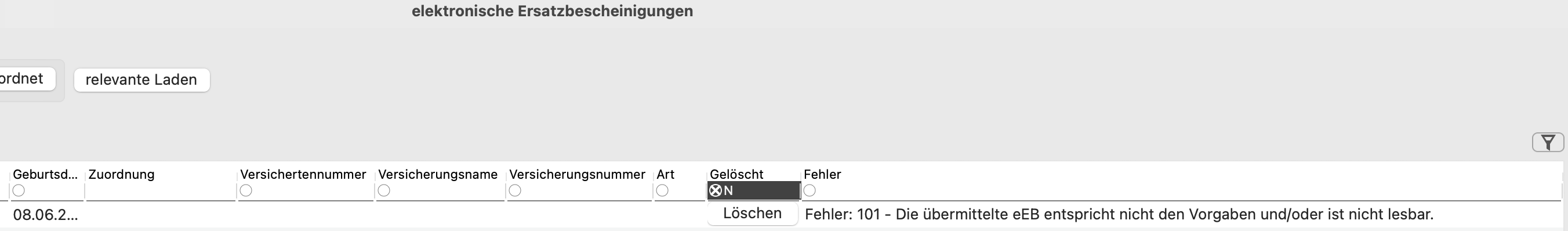

Hier ist ein Screenshot aus der Liste. In der Inbox ist die eEB auch nicht anwählbar.
Kann ich evtl mal auf Ihren Server per Teamviewer schauen? Scheinbar schickt die AOK etwas anderes als was wir erwarten
