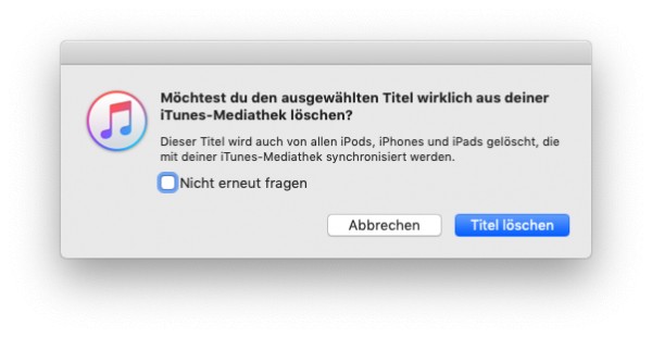

Da Löschen eine Aktion ist, bei der Informationen 'zerstört' werden, ist es überall in tomedo (und auch in anderen Programmen) üblich, vor dem Löschen nochmal zu fragen, ob es wirklich beabsichtigt war.
Der Nag-Screen dient also explizit einer Redundanzherstellung bei Aktionen mit erheblichen Konsequenzen.

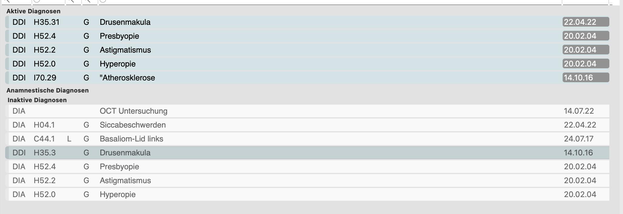

Ich fange hier mal wieder an weil ich den passenden Faden nicht mehr finde. Seit Version v1.114.0.17 werden Dauerdiagnosen nicht mehr zuverlässig gelöscht.
Also: Karteikarte rechts unten: DD Haken entfernt, Diagnose inaktiv, Minus angeklickt zum löschen. Dg verschindet auch ABER nicht in der Kartei links unten im Diagnosen Reiter. Nur das Datum der Diagnose ist nicht mehr dunkel hinterlegt.
Das Fenster mit der Nachfrage, an welchen Stellen die Diagnose gelöscht werden soll erscheint?
Welches sind die Vorkommen der Diagnosen? Sind die wirklich leer?
Ich hatte es jetzt gerade eben wieder: wie oben von mir beschrieben. Das Vorkommen ist nicht leer, Die Diagnose aoll ja auch nur aus den aktiven Diagosen gelöscht werden. Die Abfrage ob Schein oder auch Karte kam. ich habe nur Schein angeklickt. Sieht jetzt so aus:  (Pat 16013)
Welches sind denn die Vorkommen der weiterhin als aktiv gekennzeichneten H40.1 vom 12.08.05?
Normalerweise sollte eine alte DDI die in eine DIA umgewandelt wird zwei Einträge in der Tabelle erzeugen. Einen DIA-Eintrag bei 'aktiv Diagnosen' und einen DDI-Eintrag unter 'inaktive Diagnosen'. Der alte DDI-Eintrag ensteht nur dann, wenn es Vorkommen der Diagnose gibt, die bereits abgerechnet sind und daher nicht mehr einfach geändert werden können. Bei Ihnen scheint in diesem ersten Schritt die DDI aber nicht unter 'inaktiv' aufzutauchen, sondern weiterhin unter aktiv. Ich kann das Verhalten leider bei mir nicht nachstellen. Ist es bei Ihnen nachstellbar?
Das Problem lässt sich vermutlich komplett vermeiden, wenn Sie die DDI vor Umwandlung in eine DIA als inaktiv markieren.
PS: Der schwarze Hintergund gibt an, ob die Diagnose auf dem rechts ausgewählten Schein enthalten ist.

Heute habe ich wieder eine Diagnose die sich nicht löschen lässt und angeblich auch nirgendwo mehr vorkommt. Die Diagnose habe ich rechts unten per"Minus" Zeichen gelöscht aus dem Fall und aus der Kartei. Links unten in der Diagnoseübersicht ist sie aber noch da. Habe sie per Maus nach unten geschoben damit sie nicht wieter stört. (24616)
Moin Herr Berg!
Die Diagnosen machen wieder komische Sachen. Plötzlich tauchen schon längst inaktivierte Diagosen wieder als aktiv auf. (übrigens eine der inzwischen ungültigen ICD-Ziffern!)
Wenn ich den Status Dauerdiagnose enthake, und inaktiviere und vom Schein lösche bleibt sie aber als Dauerdiagnose im inaktiven Bereich. Ich befürcvhte sie kommt dann im nächsten Quartal wieder hoch...
Den Haken bei DDI hatte ich definitiv ! weggenommen!
v1.125.0.14 (Mon Apr 3 17:19:15 UTC 2023), OS 12.6.4

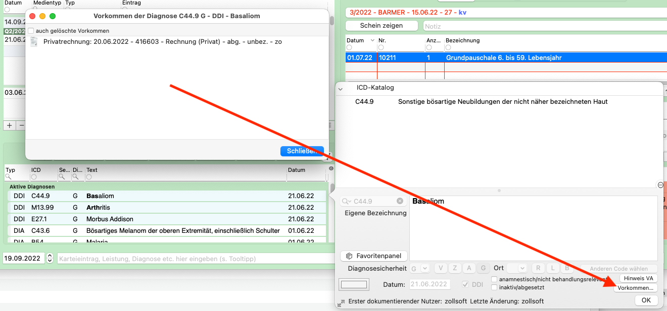

Dass ungültige ICD-Ziffern nicht bei aktiven Diagnosen stehen ist gewünscht. Sie wollen ja für einen Patienten den Sie schon mehrere Quartale nicht mehr gesehen haben trotzdem noch sehen, dass der Patient die Diagnose hat und diese aktiv ist. Dies führt aktuell zu der unschönen Situation, dass Sie für die Diagnosen die sich zu Q1-23 geädnert haben, die alte ungültige Diagnose manuell auf inaktiv setzen müssen. In v1.125.0.16 wird es aber eine Änderung geben, dass ungültige Diagnosen für die ein spezifischerer Subcode existiert (z.B. J45.0 und J45.01) nicht mehr als aktiv aufgeführt werden.
Generell ist anzumerken, dass das was bei inaktiv steht, auch Diagnosen sein können, die auf alten Scheinen von Ihnen dokumentiert wurden (s. 'Vorkommen'-Button). In Ihrem Beispiel sieht es so aus, als wäre die Diagnose nur auf alten Scheinen vorhanden, denn Sie dürfen die Diagnose im Screenshot nicht editieren. Für diese abgerechneten Diagnosen ist es schlichtweg nicht möglich, den DDI-Haken zu entfernen, da sie ja genauso abgerechnet wurden.
Da die Diagnose als inaktiv markiert ist, sollte Sie im nächsten Quartal nicht wieder 'aktiv' werden.
