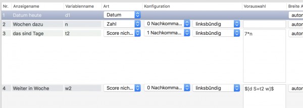

Funktioniert leider nicht. Wo liegt der Fehler?
Soweit ich weiß, kann man in Scores keine Briefkommandos ausführen. Ein Score ist eine Zahl, hingegen liefert ein Briefkommando eine Zeichenkette, die im Fall der Kalenderwoche eine Zahl repräsentiert. Die Anzahl der Tage im d-Kommando müssen Sie also wohl fest vorgeben.
Der Thread bezog sich doch eindeutig auf Custom Karteieinträge! ...?
Probieren Sie mal folgendes aus: $[d S+5d]$ –> das bedeutet vom Systemdatum (heute 5.3) 5 Tage dazu gerechnet, wird im Custom-Karteieintrag 10.03.18 stehen.
Was ist denn mt Custom Karteieintrag gemeint? Ich wäre für eine etwas ausführlichere Anleitung dankbar.
Ein Custom-Karteieintrag ist ein Karteieintrag, dessen Karteieintragstyp den Standardmedientyp "Custom" hat, zum Beispiel der aus Ihren Bildschirmfoto. Ob ein Briefkommando in der Vorauswahl eines Eintrags eines Custom-Karteieintrags funktioniert, hängt auch von der Art des Eintrags ab. In einem Eintrag der Art "Score nicht editierbar" funktioniert es nicht, für Textfelder hingegen schon.
und dort kann dann diese Berechnung ausgeführt werden?
In einem Eintrag der Art Textfeld kann man das Kommando ausführen, muss aber die Anzahl der Tage fest vorgeben. Wie man das Ganze mit einer varaiblen Anzahl an Tagen machen kann, sehe ich nicht.

Kurz nochmal zur Klarstellung:
* Scores: machen nur Berechnungen aus anderen numerischen Feldern, die Ausgabe ist eine Zahl. Es geht maximal ein Datum in sekunden hier hineinzugeben. Wird aktualisiert.
* Text zusammengesetzt: nimmt andere Felder und Bierfschreibungsbefehle und schreibt die als Text. Wird aktualisiert.
* Vorbefüllung aller anderen Felder durch Briefschreibung. Werden nur einmal aktualisiert.
Das was Herr Dr. Cepin will (ein editierbares Datumsfeld welches zu einer Berechnung genutzt wird, wodurch ein anderen Datumsfeld gesetzt wird) geht noch nicht.
Weil ich eh dran gearbeitet habt: Addieren von Sekunden geht jetzt auch bei Datumsfeldern. (Nicht geht +Jahr oder +Monat)

wenn F1 eine Zahl ergibt sollte dann
$[d S+("$[F1]$"*7)d]$
nicht funktionieren? Syntax falsch oder da keine Variablen möglich?
$[d S+5d]$ funktioniert
Das geht nicht, da vor Ausführung der Briefkommandos keine Berechnung durchgeführt wird - wenn im Feld F1 also 5 ausgewählt ist, bekommt die Briefschreibung $[d S+("5"*7)d]$, womit sie nichts anfangen kann. Um das so zu nutzen, müssten Sie also erst die Wochen-Anzahl in eine Anzahl an Tagen umrechnen und dann diese in den d-Platzhalter einfügen.
OK Danke, dachte ich mir,  also werden keine Berechnungen durchgeführt während das Formular Fenster offen ist? Ich ändere ein Dropdown im offnen Formular aber nur nach OK werden die Berechnungen durchgeführt?
Berechnungen werden nur in Score-Feldern ausgeführt, wenn ich da jetzt nichts übersehen habe.
