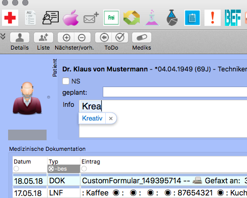

Hallo, wie kann ich diesen Textvorschlag abschalten.      Gruß vom Urologen!

Ich gehe mal davon aus, dass Sie die Rechtschreibkorrektur nicht ganz ausschalten wollen.
Also: Rechtsklick auf den richtig geschriebenen markierten Begriff, dann “Schreibweise lernen” anklicken, zack, fertig. Leider aber nur an diesem Arbeitsplatz, muss 1x an jedem Rechner, oder das gesamte Korrekturwörterbuch übertragen auf die anderen Plätze. (wurde schon aaO im Forum beschrieben)
Beantwortet von (4.3k Punkte)
Ich möchte das komplett abschalten. Auch nicht "esc" benutzen. Längere Texte schreibe ich in TOMEDO nie. Eine Rechtschreibprüfung brauche ich nicht. Trotzdem DANKE!
Ich nehme an, dass folgender Haken bei Ihnen gesetzt ist:
Was ist denn bei Ihnen hier eingestellt?
Beantwortet von (74.9k Punkte)
