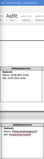

Nun zu unserer Frage. Bei der Ausgabe der Variable mit der Art "Datum" oder auch "Zeit" wird in der DOCX-Datei zum Beispiel zum Datum auch die Uhrzeit und andersherum zur Uhrzeit auch das Datum vom Erstellungszeitpunkt ausgegeben. Logisch gesehen sollte es in der Art Datum keine Uhrzeit geben.
Im Anhang ein Bild um das zu veranschaulichen. Vielleicht hat von Ihnen jemand eine Idee wir das Datum auch als Datum angezeigt bekommen.

Hallo Herr Bannert,
ein einfacher Workaround:
im CKE ein "Textfeld zusammengesetzt nicht editierbar V2" erstellen, das die Info aus dem Datumsfeld spiegelt.
So wie hier:
Dieses neue Textfeld könnten Sie dann im Worddokument weiter verwenden. Es sollte dann ohne Uhrzeit angezeigt werden.

Hallo Herr Tenzer,
vielen Dank für Ihren Workaround. Das hat tatsächlich für uns so funktioniert. Darauf wären wir so nicht gekommen.
Thomas Bannert
@Herr Stenger: Auch vielen Dank für Ihre Nachricht. Über die Ausgabe der Statistiken lassen sich die Felder nicht formatieren, da diese aus der Statistik in die Word geschrieben werden. Die übliche Ausgabe per CustomKarteieintrag hat zumindest bei uns über die Statistiken nicht funktioniert. Das haben wir tatsächlich auch probiert. (Über die Erstellung eines Briefs in der Kartei natürlich schon.)
