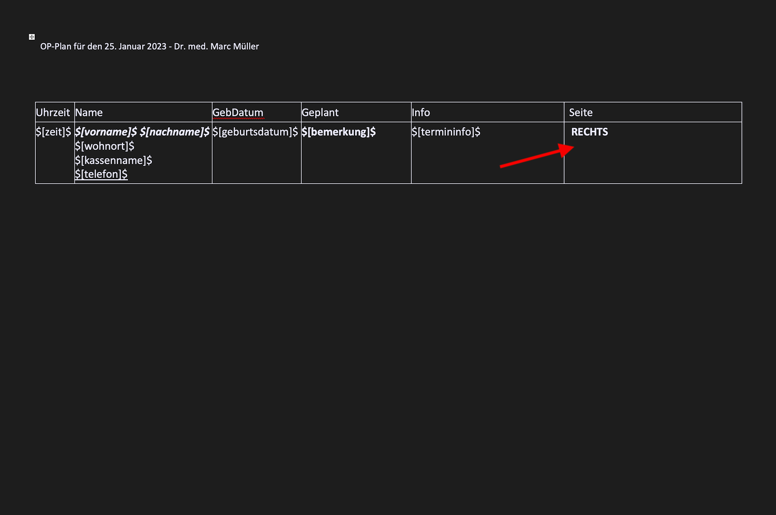

ich möchte in meinem OP-Plan (welcher über die OP-Statistik - OPPläne erstellt wird) auch verschiedene Daten aus meinen CKEs eintragen, welche ich dort abfrage (z.B: Seite, Art des Eingriffs, usw.).
Wenn ich nun z.B. $[karteiEintragValue_withArgs OP-ANM-Knie customKarteiEintragEntries.seite _ N]$ eintrage, wird mir der entsprechende Wert nicht ausgeworfen.
Erstelle ich über die Briefvorlage einen einfachen Brief, klappt die Abfrage ohne Probleme. Warum nicht über die Statistik? Greift doch auf die gleiche Briefvorlage zu?
Briefvorlage:
Ergebnis aus Statistik OPPläne:
Ergebnis aus Brief erstellen:
Gefragt in Frage von (2.9k Punkte)
Die Datei wird über die Statistik generiert. Daher müssen Sie den Spaltennamen als Variable nutzen, die Ihnen in der Statikstiktabelle angezeigte wird, vermutlich $[Seite]$
So siehts bei mir aus:
Beantwortet von (31.2k Punkte)
ok, vielen Dank. Die Spalten waren bei mir soweit nach rechts gerutscht, dass ich die nicht gesehen habe. Hier stehen alle Felder des CKE., Perfekt, so kann ich die Einbinden...
Danke und Gruß Marc
