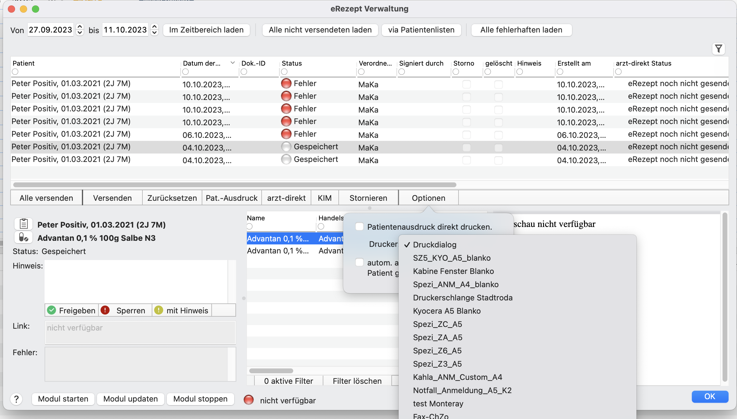

In der E-Rezept Verwaltung können Sie den Drucker auswählen auf dem Sie das Rezept drucken wollen. Ist vielleicht für den Anfang zumindest eine kleine Verbesserung.

ich freue mich, dass Sie die zusätzliche Möglichkeit der Druckerauswahl bereits in der aktuellen tomedo Version gefunden haben.
Wir haben diese kurzfristig implementiert nachdem wir das Feedback aus unseren teilnehmenden Rollout-Praxen im KV Bereich WL zur möglichen Optimierung der Praxis-Workflows aufgenommen hatten.
Hierbei lag der Fokus und der Wunsch der Praxen gerade in der Auswahl aus der eRP Verwaltung heraus um z.B. vorbereitete Wiederholungsrezepte parallel zur Sprechstunde im Stapel zu bearbeiten, signieren und die Patientenausdrucke an einem arbeitsplatzfernen Drucker auszudrucken.
Der zusätzliche Wunsch der Implementierung im VO-Modul wurde explizit als nichht notwendig ausgeschlossen. Da dies alllerdiings immer wieder vom praxiseigenen Workflow abhängig ist nehme ich den Wunsch gerne nochmal mit und bespreche eine mögliche Umsetzung mit dem Entwicklerteam.
In diesem Zuge möchte ich noch darauf hinweisen, dass wir ab der kommenden Serverversion 118 optisch nochmals eine kleine Veränderung in der eRP Verwaltung vornehmen. Damit verbunden ist die Druckerauswahl diese sich dann an gleicher Stelle unter einem Optionsmenü befindet. Dies hat den Grund, dass wir noch weitere Konfigurationen einbinden möchten diese auf den ersten Blick das Modul, und insbesondere die Ansicht in der Inbox überlagern würden.

die beschriebene Funktion haben wir bereits seit einiger Zeit in der Verwaltung unter Optionen umgesetzt:

Wie oben beschrieben, ist dieses Vorgehen weiterhin sehr umständlich.
Zumal jedesmal, wenn man unter diesen Optionen die Druckerauswahl aufruft 1. alle Drucker auftauche (auch die, auf denen der Ausdruck gar nicht geht) und 2. die Drucker JEDESMAL anders (oder eben nicht) sortiert sind.
Das Ganze betrifft bei uns auch weniger den Versand an die Apotheke sondern – wie beschrieben – den Ausdruck in einem bestimmten Behandlungszimmer, in dem ich gerade bin.
