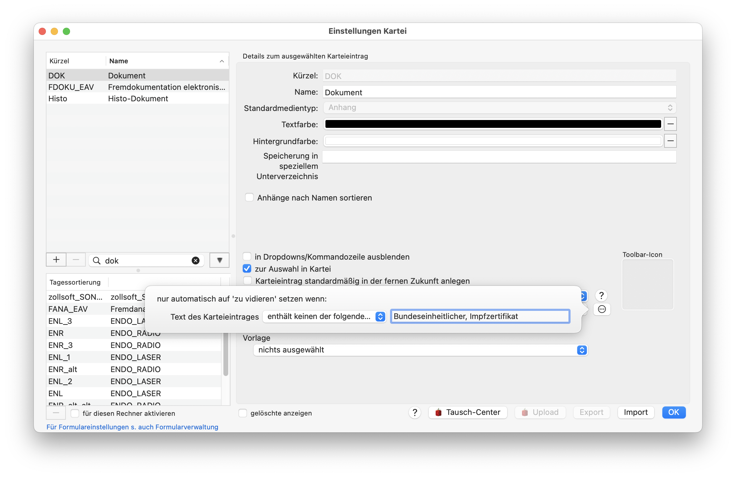

Guten Tag Herr Reifenberg,
Wir haben die Vidierenfunktion so eingestellt, dass alle DOK und SCAN und ein paar andere Dokumententypen vidiert werden müssen. Da aber die Impfzertifikate als DOK abgelegt werden müssen wir tgl x Covidzertifikate vidieren.
Gibt es dafür eine Lösung außer beim Anlegen den DOK Typ manuell zu ändern? Kann ich einstellen, dass dies anders abgelegt wird?
Danke
Kommen die Zertiikate aus Impfdoc oder werden die Zertifikate in tomedo generiert?
über Tomedo (wir haben eine Aktionskette dazu angelegt, die auch merkwürdigerweise nicht auf allen Rechnern funktioniert)
Für in tomedo erstellte Impfzertifikate gibt es aktuell keine Möglichkeit, den Typ des erstellten Karteieintrags zu konfigurieren.
Ab v1.119 (Anfang/Mitte Dezember) wird es die Möglichkeit geben, das automatische Setzen des Vidierstatus in Abhängigkeit des Textes des Karteieintrages zu gestalten.
sehr gut, danke!
