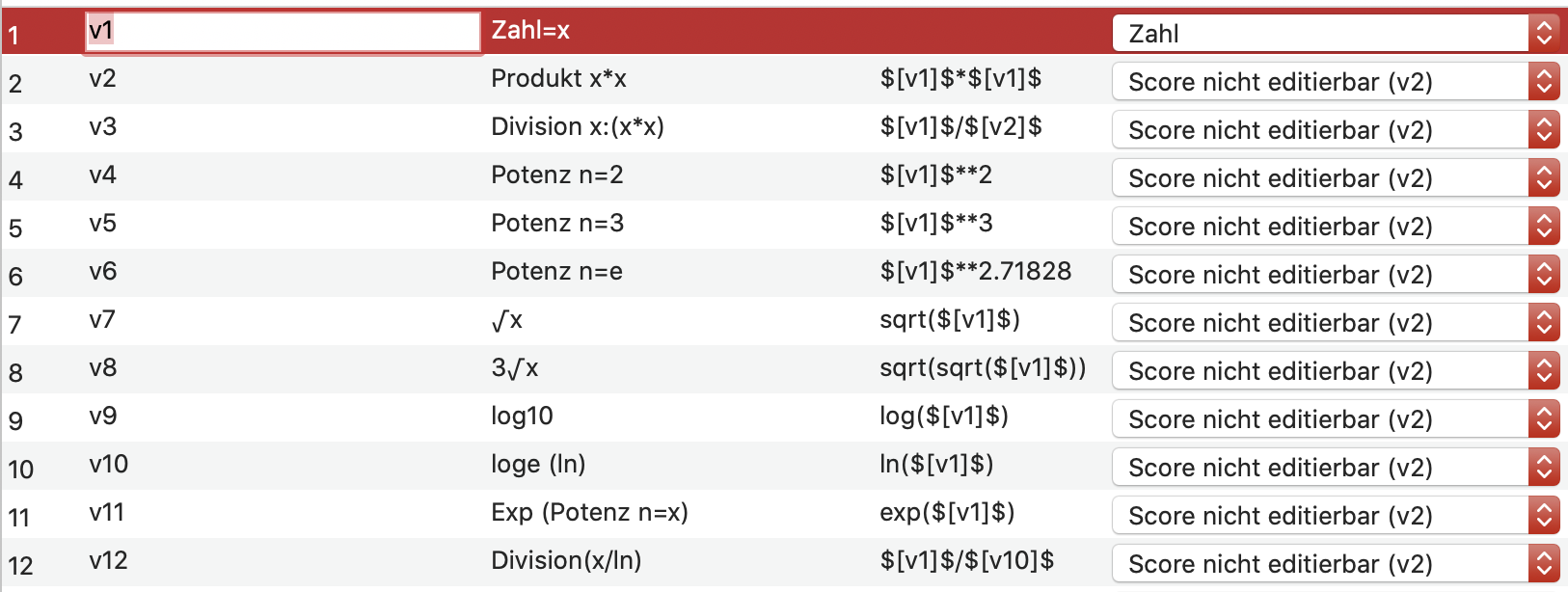

Wie kann man in Scorefeldern Quadratwurzel oder Logarithmusfunktion ausdrücken?

Das hat mir wirklich weiter geholfen, Den alten Post habe ich vergessen. Da hat mir bereits Herr Klemenz mit der Potenzfunktion auf die Sprünge geholfen.
Mit dem Link zu nshipster habe ich damals nicht so recht etwas anzufangen gewußt.
Man kann aber mit den richtigen Kommandos in den Scorefeldern die wichtigsten arithmetischen Funktionen abbilden.
Ich stelle hier für alle Interessierten mal das Ergebnis rein, wie die Eingabe im Vorauswahlfeld aussehen muss, damit man auch das korrekte Ergebniss erhält.
Mit Hilfe der Arithmetischen Formeln kann man bestimmt auch die Berechnung von Scores wie den ESCScore2 oder den ASCVD Score in CKE integrieren. Siehe auch meinen Forumbeitrag dazu.
https://forum.tomedo.de/index.php/71056/formel-fur-ascvd-score

Ist erfolgt.
Was noch fehlt sind
trigonometrische Funktionen: sin,cos,tang.
Diese sollten ab der v1.132 verfügbar sein
vielen Dank!
Hallo Herr Thierfelder,
das hört sich prima an. Leider sind die Trigonometrischen Funktionen extrem komplex in eine Rechenformel zu packen.
Können Sie schon sagen wie das in Etwa aussehen wird?
