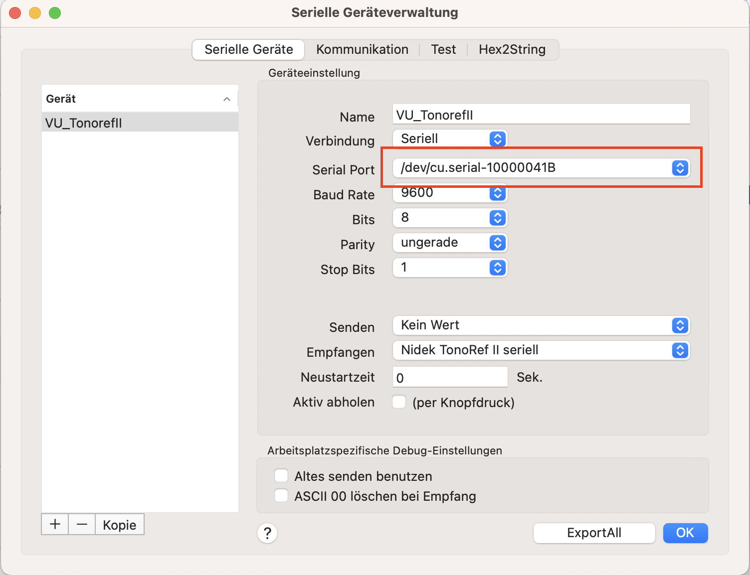

Hallo an die Kollegen Cepin und Bültmann,
ich habe folgendes Problem: der Keyspan-Adapter funktioniert nach update auf BigSur (Intel) , er bekommt aber immer einen neuen Interfacenamen zugewiesen, so daß tomedo ihn nicht automatisch findet/zuweist und die Kommunikation mit dem seriellen Gerät (TonoRef II) erst nach händischer Einstellung der USB Schnittstelle in tomedo als admin möglich ist.
Kennt jemand einen workaround/Kniff , damit nach Mac-Neustart der Keyspan-Adapater immer denselben /dev/...Namen bekommt, oder einen Kniff , bei dem tomedo nach einem aktiven Gerät sucht?
Vielen Dank und viele grüße, cm
