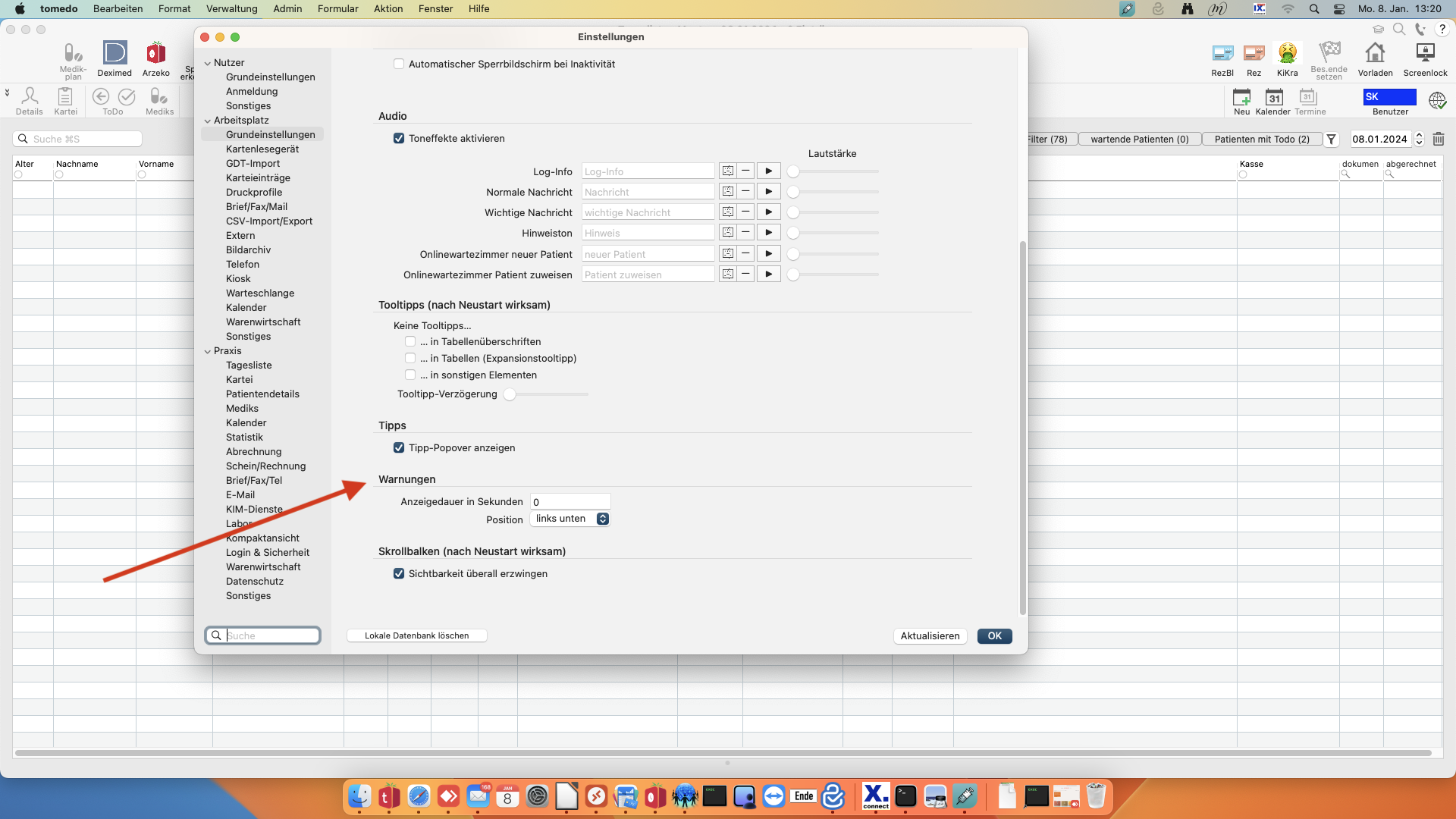

Hallo Herr Schenk,
ganz ausstellen lassen sich diese Warnungen nicht, aber auf ein Minimum reduzieren. Ich habe es nach li. unten geschoben und auf null Sek. gestellt (s. Bild). Damit bleibt es ca. 2 Sek. geöffnet und li. unten stört es nach meinem Empfinden weniger.
VG Sascha Kummer

Die Fenster bleiben nur ewig lange offen, wenn Sie in das Fenster hineinklicken. Wenn Sie nichts mit dem Fenster machen, sollte es nach einer Weile automatisch verschwinden.
