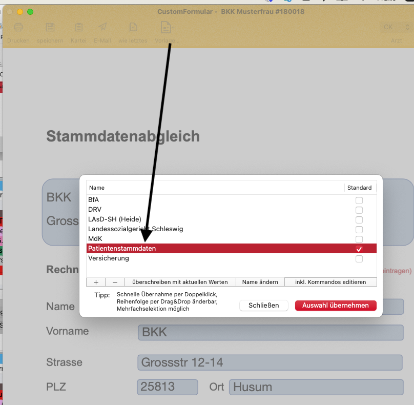

das geht mit einem Custom Formular (s. Screenshot)
Ich habe solche ein CF (nennt sich Stammdatenabgleich) ins Tauschcenter geladen.
Dort wo der Pfeil hinzeigt legen Sie fest wohin der Feldeintrag in die Stammdaten geschrieben werden soll.
Wenn Sie im CKE Auswahlfelder für die Bestattungsinstitute haben, können Sie sich entsprechende Vorlagen erstellen, die dann über eine Aktionskettenbedingung (Name des Bestattungsinstituts im CKE) automatisch eingetragen wird. Diese Daten werden in die Stammdaten als abweichende Rechnungsadresse automatisch übernommen. Wenn Sie den Aufand mit den Bedingungen scheuen, können sie wie in Abb. No.2 sich die Favoriten auch aus der Liste auswählen oder jedes Mal händisch eintragen.
