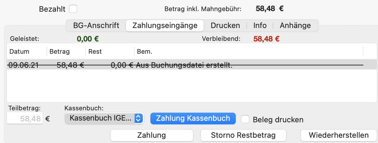

mit dem neuem Update ist nun auch der Buchungsimport gekommen. Vielen Dank. Natürlich habe ich diesen direkt getestet. Die Zuordnung funktioniert. Allerdings werden die Buchungen nicht als bezahlt markiert, sondern die Zahlung direkt nochmals storniert. Ist dies ein Bug oder mache ich etwas falsch?

vielen Dank für den Hinweis. Hierbei handelt es sich tatsächlich um einen Bug, der mit dem nächsten Serverupdate behoben ist. Bitte entschuldigen Sie die Unannehmlichkeiten.

leider besteht der Fehler in der Version 1.97.0.14 immer noch
Hallo Herr Stenger,
welche Serverversion läuft denn momentan bei Ihnen? Der Bug sollte ab v1.97-s297 behoben sein.
Mathias Bechert
als ich den Kommentar geschrieben hatte hatte ich noch Serverversion s297, da war der Fehler aufgetreten. Jetzt bei s298 tritt der Fehler nicht mehr auf.
