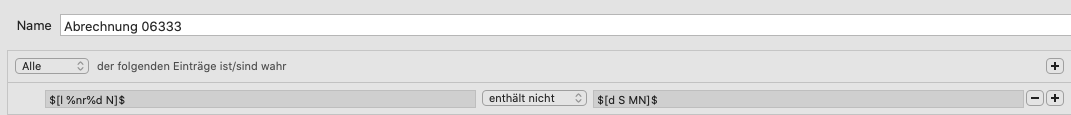

ich lasse es bei mir wie folgt überprüfen, ob am heutigen Tage Leistungen erbracht wurden:
Aktionskettenbedingung:
$[l %nr%d N]$ --> gibt alle Leistungen aus mit angehängtem Datum von heute, also bei der Ziffer 11:   1107.03.2022
enhält nicht: $[d S MN]$

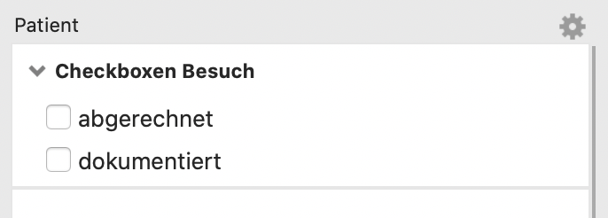

Ein weiterer alternativer Ansatz wäre die nutzung der Checkbox Besuch, die kann man sich auch in der Tagesliste anzeigen lassen und  sofort sehen, wenn der Haken nicht gesetzt wurde.

Die Lösung via Checkbox funktioniert leider nur für den jeweiligen Benutzer. Wenn meine Kollegin "abgerechnet" setzt, ist die Box bei mir trotzdem leer. Da die Akten aber von mehreren Personen am Tag geöffnet werden - z.B. MFA zum Med Verschreiben und Abrechnen, Dok erneutes Öffnen zum Nachkontrollieren bzw. bei bekannten Folgerezepten auch nicht - wäre dann bei der abendlichen Nachkontrolle durch eine MFA nicht ersichtlich, dass ich den Haken gesetzt habe.
