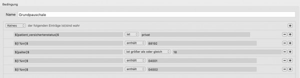

Ich möchte, dass die Versichertenpauschale automatisch gesetzt wird, wenn ein Patient einen Besuch angelegt bekommt. Bedingungen: gesetzlich versichert, nicht im HzV, unter 18 Jahre, noch keine Pauschale in diesem Quartal angegeben.
Nun wird die Pauschale trotzdem noch einmal angelegt, wenn diese bereits in diesem Schein vorhanden ist (also 2 x 04001 bzw. 04002). Was mache ich falsch?

Danke für die Antwort.
Zu 1: Mit automatisch setzen ist tatsächlich der automatische Vorschlag gemeint, den ich noch einmal bestätigen möchte.
Zu 2: Ich habe versucht, das Bild zu vergrößern (Qualität wird leider schlechter): Das Argument lautet $[l]$ für Leistung.
Insgesamt: Ich hätte noch andere Ideen, die ich in ähnlicher Weise konfigurieren möchte. Daher meine Frage noch einmal zusammenfassend: Wie kann ich einstellen, dass mir eine Leistung vorgeschlagen wird, falls sie in diesem Schein noch nicht eingegeben wurde? (In diesem Fall also konkret: Schlage mir 04000 vor, falls es 04001 oder 04002 noch nicht gibt).

Habe nun zum einen diesen Fehler gefunden: für Leistung aus EBM ist einzutragen $[l %nr]$ (bei mir zuvor falsch: $[l]$). Zum anderen habe ich die Bedingungen mal umgekehrt, da es keine Auswahlmöglichkeit "enthält nicht" gibt. Sieht nun also wie folgt aus:
Was ich nocht nicht herausgefunden habe, ist, ob es auch eine Bedingung für eine Leistung aus dem HzV gibt. Möchte ich oberes zum Beispiel für die Behandlungspauschale 0000 im HzV für Kinder in BW ausführen, funkgtioniert es nicht mit dem Argument $[l %nr]$, da dieser wohl nur für die EBM-Ziffern vorgesehen ist.
