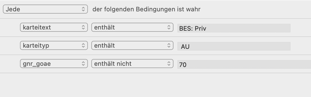

Statistik "Tagesübersicht Karteieinträge/Leistungen/Diagnosen"
Jede Bedienung wahr:
--> Karteityp enthält AU
--> gnr_ebm enthält nicht Ziffer (70/143)
Geht genau mit der von Herrn Tenzer verlinkten Statistik. Mache ich auch so.

Sie müssen die Statistik ausführen (Zeitraum begrenzen) und anschließend filtern:
Beispiel GOÄ:
alles klar, nachfiltern, jetzt hab ichs.... Vielen Dank.
