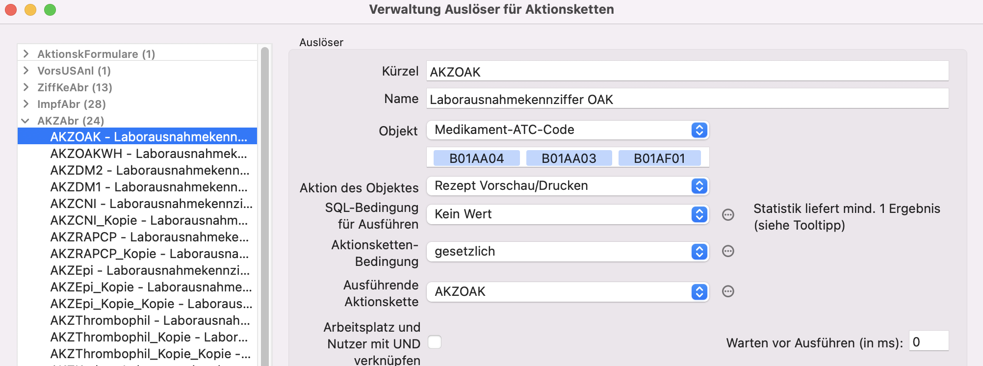

ich habe eine Aktionskette, die mir die Laborausnahmekennziffer 32015 vorschlägt, sobald ein OAK verordnet wird. Bei mir funktioniert das super, vielleicht wenn Sie beim Aktionskettenauslöser auf "Rezept drucken" gehen?
Nur, dass dann eben bei Ihnen eine Diagnose kommt als Aktionskette und nicht die Ziffer wie bei mir?

Perfekt! Das Auslösen über Medikament-ATC-Code funktioniert jetzt.
Vielen Dank!
Über ATC-Code funktioniert das prima. Hab ich bei mir auch für zB Asthmasprays, Antihypertensiva, Gichtmittel, NOAKs und eben Entresto eingerichtet. Insbesondere im Vertretungsfall Gold wert...
Ich empfehle aber eher verordnen statt drucken zu wählen, da sonst Probleme mit den Ketten bei mehreren Medis auf einem Rezept entstehen können...
...noch ein Tipp: ich habe für den Auslöser drucken bei den Privaten eine Überprüfung drin, die die 2 vorschlägt wenn sonst an dem Tag noch nix passendes abgerechnet worden ist. Als Auslöser dann alle ATC-Codes also A,B,C....

Die AK über "verordnen" auszulösen hat den Nachteil, dass das Fenster "Medikamentenverordnung" beim Auslösen immer hinter der Kartei verschwindet. Deshalb hatte ich die AK erst über "drucken" ausgelöst und dann weitere Aktionsketten von der ersten AK auslösen lassen.
Insgesamt scheint aber der Weg über "verordnen" sauberer zu sein.
Vielen Dank!!
Leider gibt es kein Briefkommando für "ATC-Code enthält". Darüber wäre es super gut zu machen. Dann könnte man nach jedem Rezept quasi eine Aktionskette laufen lassen, die die entsprechenden ATC-Codes gegen die Diagnosen prüft... Das würde das Problem des nach hinten springens lösen.

ich poste den Kommentar von Frau Kraus nochmal als Antwort, dann ist sie für alle zukünftigen Leserinnen und Leser gleich auffindbar:
Der Aktionskettenauslöser "Medikament Verordnen" über "ATC-code" führt hier zum Ziel.
