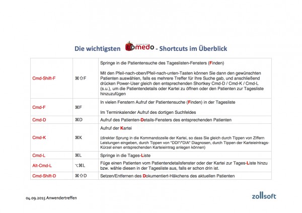

Hier die wichtigsten Shortcuts zusammengefasst:
  • Mit Cmd-Shift-F (⌘⇧F wie Finden; an den meisten Stellen reicht auch Cmd-F aus) landen Sie von überall aus im Patientensuch-Bereich des Tageslisten-Fensters und können anschließend sofort beginnen, den Namen/die Nummer/das Geburtsdatum/den Wohnort des zu findenden Patienten einzugeben. Dies funktioniert auch, wenn Sie gerade in der Kartei oder den Patientendetails sind. Mit den Pfeil-nach-oben/Pfeil-nach-unten-Tasten können Sie dann den gewünschten Patienten auswählen, falls es mehrere Treffer für Ihre Suche gab, und anschließend drücken Power-User gleich den entsprechenden Shortkey Cmd-D / Cmd-K / Cmd-L (s.u.), um die Patientendetails oder Kartei zu öffnen oder den Patienten zur Tagesliste hinzuzufügen (geht erst ab Version 1.15)
  • Cmd-F ruft im Terminkalender das dortige Suchfeld.
  • Mit Cmd-D kommen Sie von überall her in das Patienten-Details-Fenster des entsprechenden Patienten
  • Mit Cmd-K kommen Sie in die Kartei, und zwar in die Kommandozeile der Kartei, so dass Sie gleich durch Tippen von Ziffern Leistungen eingeben, durch Tippen von "DDI"/"DIA" Diagnosen, durch Tippen der Karteieintrags-Kürzel einen entsprechenden Karteieintrag anlegen können. Mehr Tipps zur Kartei-Navigation per Tastatur hier: http://forum.tomedo.de/index.php/384/kartei-tipps-zur-navigation
  • Mit Cmd-L kommen Sie in die Tages-Liste, und mit Alt-Cmd-L fügen Sie einen Patienten vom Patientendetailsfenster oder der Kartei zur Tagesliste hinzu bzw. wählen diesen in der Tagesliste aus, falls er schon drin ist.

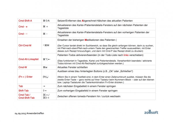

  • Mit Cmd-Shift-D setzen/entfernen Sie das Dokumentiert-Häkchen, mit Cmd-Shift-A das Abgerechnet-Häkchen des aktuellen Patienten.
  • Mit Cmd-Plustaste aktualisieren Sie das aktuelle Kartei-/Patientendetails-Fenster auf den nächsten Patienten der Tagesliste, mit Cmd-Minustaste auf den vorhergehenden.
  • Mit Ctrl-Cmd-M sehen Sie die bisherigen Medikationen des Patienten ein, wobei der Cursor direkt im Suchbereich ist, so dass Sie gleich anfangen können, darin zu suchen, mit Pfeil-nach-oben/Pfeil-nach-untern-Taste den gewünschten Treffer auszuwählen, mit Enter dieses zum Rezept hinzuzufügen, und dann mit Cmd-P das Rezept direkt zu drucken.
  • Patienten-Todos aktivieren/beenden können Sie mit dem Shortcut Cmd-Alt-Linkspfeil (dieser Shortcut schiebt das aktuelle Todos zu den beendeten, und wenn es kein aktuelles gibt, macht das nächste anstehende Todo zum aktuellen. Versehentlich beendete / aktivierte Todos können mit Cmd-Alt-Rechtspfeil zurückgeschoben werden.
  • Fenster schließen können Sie wie in allen nativen Mac-Anwendungen mit Cmd-W, die blau hinterlegten OK-Buttons lösen Sie mit der Enter-Taste aus (wenn Sie in einem Textfeld sind, wo Enter einen Zeilenumbruch macht, müssen Sie die zweite Enter-Taste -- ganz rechts auf Ihrer Tastatur beim Nummern-Block -- oder auf den kleinen bzw. Laptop-Tastaturen die Tastenkombination Fn-Enter drücken). Zum nächsten Eingabefeld in einem Fenster springen Sie mit Tab (⇥), zum vorhergehenden mit Shift-Tab (⇧⇥).
  • Zwischen offenen Fenstern in tomedo wechseln Sie mit Alt-Tab (⌥⇥) bzw. Alt-Shift-Tab (⌥⇧⇥) hin und her.
  • Genau wie Sie Ihren Mac mit Cmd-Leertaste nach Dokumenten und Programmen durchsuchen können, können Sie tomedo mit Alt-Leertaste nach Menüpunkten, Karteieinträgen, Formularen, Statistiken etc. durchsuchen und Diagnosen und Leistungen eingeben. Probieren Sie es einmal aus, geht viel schneller als Auswahl per Maus!

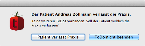

In Dialog-Fenstern (d.h. Bestätigungsfenstern mit mehreren Buttons) wie dem folgenden Wirklich-die-Praxis-Verlassen-Dialog:
ist "Nicht beenden" blau hinterlegt (d.h. statt Klick kann die Enter-Taste gedrückt werden), und der Sekundärbutton "Patient verlässt die Praxis" blau umrahmt (d.h. bei Apple immer, man kann diesen Button statt Klick mit der Leertaste auswählen).
