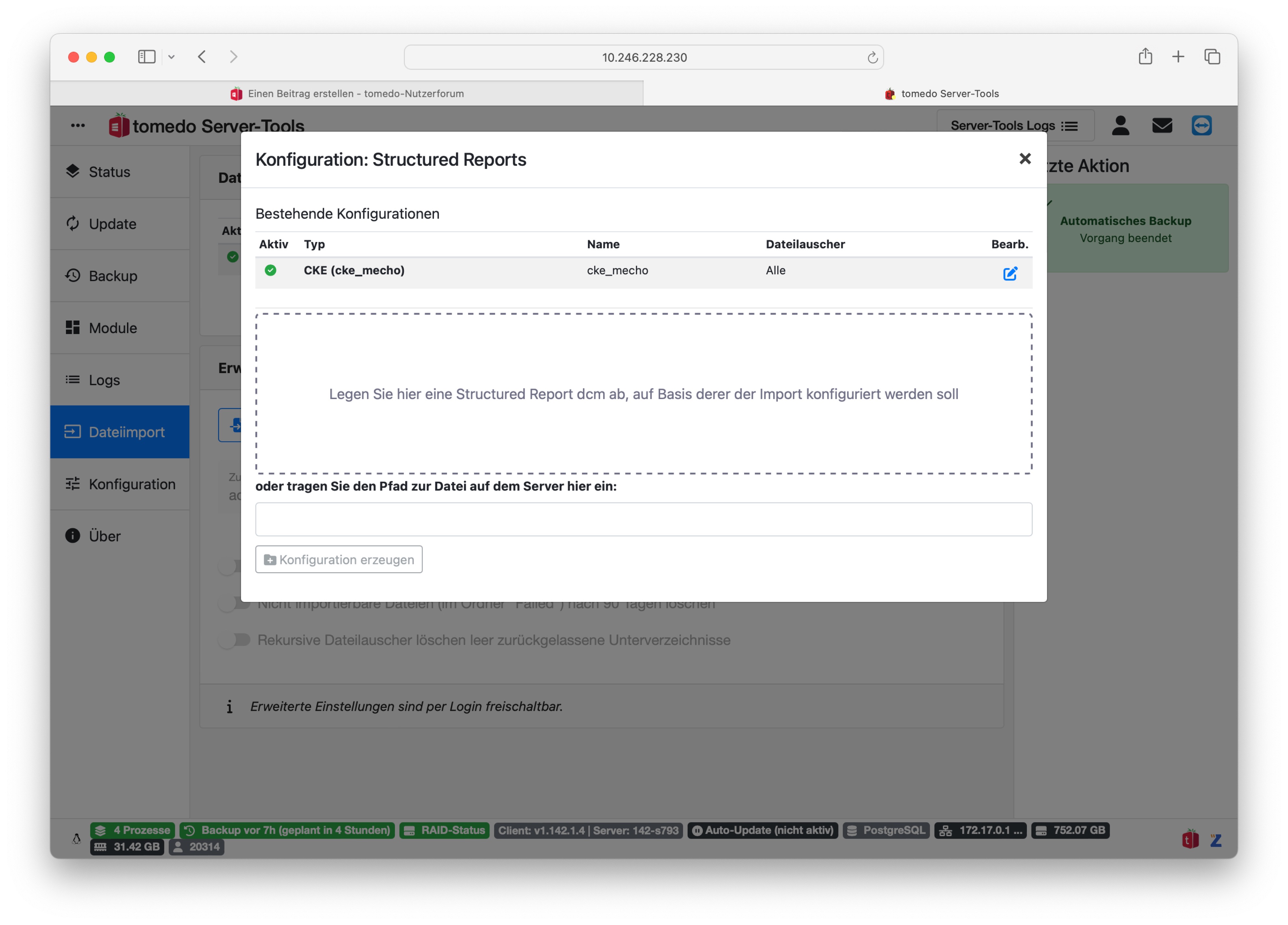

Die Messwerte werden vom DICOM structured report (SR) importiert. Des SR kann man unter Servertools --> Dateiimport -->  erweiterte Einstellung --> Dicom Structured Report konfigurieren.
Man wirft dann einen SR auf das Drag und Drop Fenster:
Dann wirft man einen SR aus dem Echogerät auf das Feld und kann die gemessenen Variabeln auf ein CKE-Feld konfigurieren:
