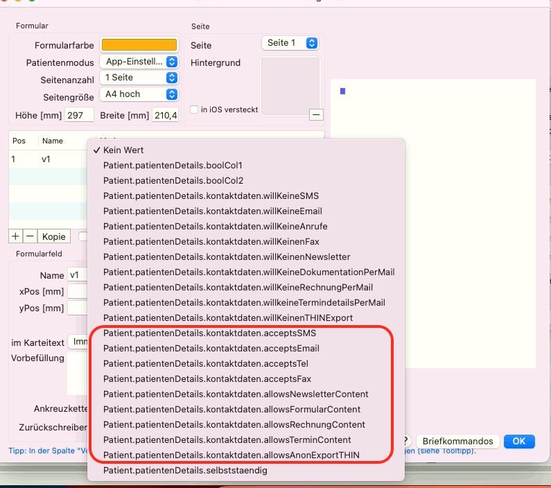

Wir haben einen Aufnahme-Customformular erstellt. Dort wird u.a. abgefragt, ob Befunde/Dokumentation per E-Mail übersandt werden dürfen. Während ich dort die Verweigerung der Zustimmung gefunden habe, die in die Patientendetails zurückgeschrieben werden kann, habe ich keine Möglichkeit gefunden, die Zustimmung in die Patientendetails zurückzuschreiben. Habe ich das übersehen oder fehlt die?

hier geht das:
Beantwortet von (31.4k Punkte)
Danke, dann muss das wohl "Patient .... allowsFormularContent" sein.
