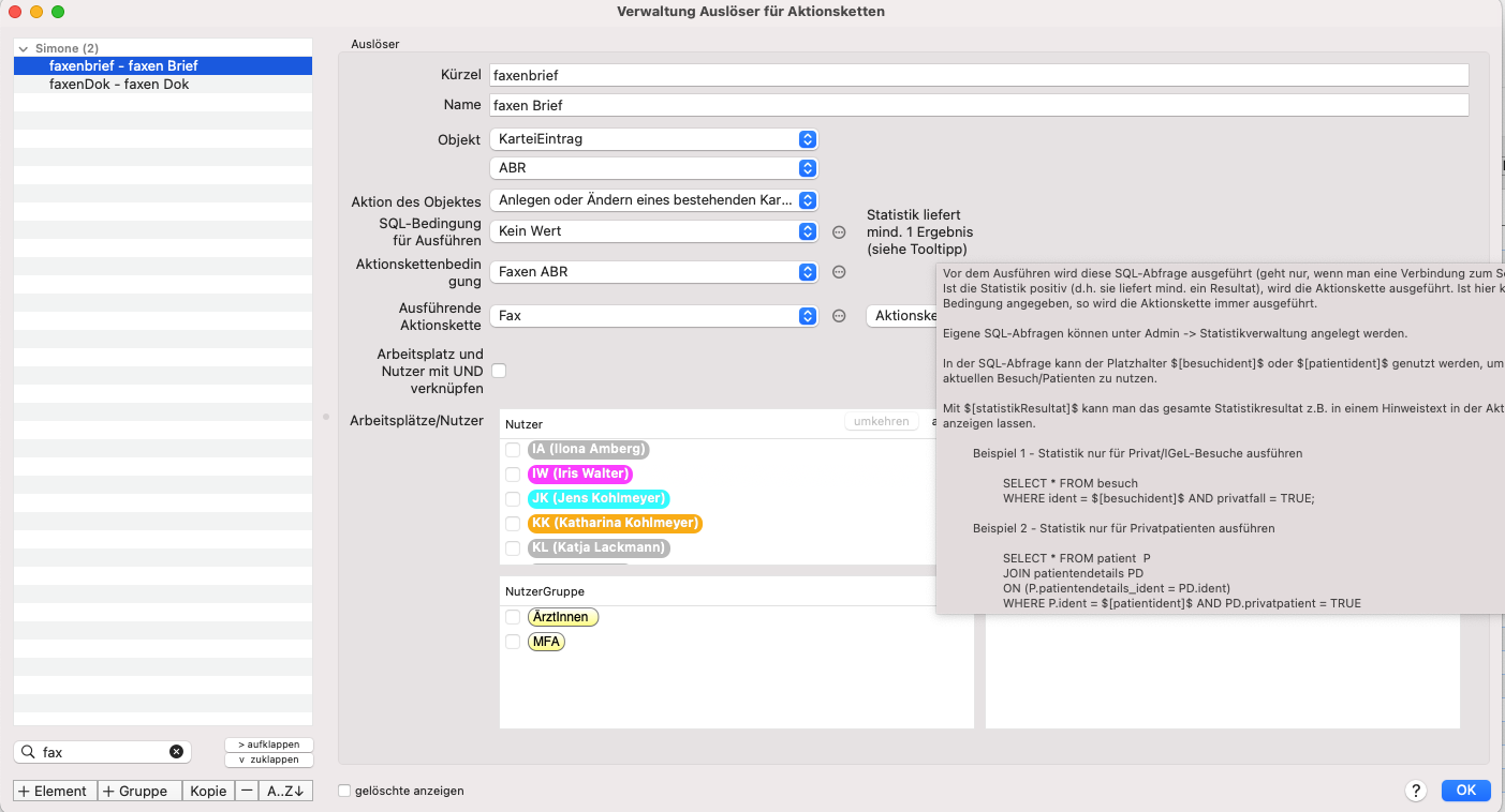

Hallo Herr Kummer,
vielen Dank für Ihre schnellen Antworten. Leider war ich jetzt im Urlaub.
Hier ist mein Aktionskettenauslöser:
Ich habe den Verdacht, das es mit dem automatisierten Text (gefaxt an) zusammenhängt.
LG
Hallo Frau Zinnbauer,
was passiert, wenn Sie als Aktion des Objektes nur : 'Anlegen' statt 'Anlegen und Ändern ...' wählen.
Sie möchten doch die AK starten, wenn gerade gefaxt worden ist, nicht wenn sich der Status ändert, oder?
