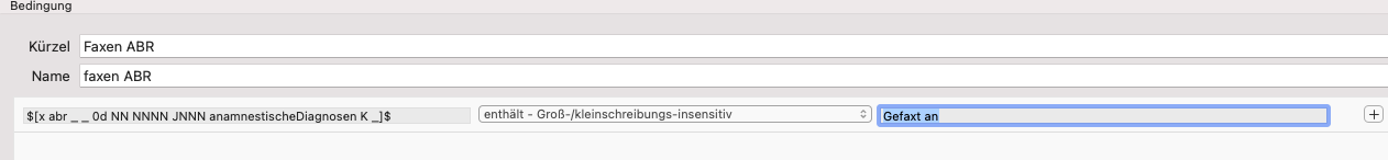

Eine Frage habe ich noch zu dem 1. Vorschlag. Klappt ansich ganz gut. Ich wollte einstellen, dass die Ziffer für Faxe automatisch vorgeschlagen wird. bei der Kategorie Dok klappt es problemlos, aber bei der Kategorie "ABR" leider nur wenn das Wort "Fax" in meinem Vorlagennamen vorkommt. Bzw. verkompliziert das ganze, wenn ich bei dem 2. (E-Arztbrief TSVG) von "Gefaxt an" auf nicht gedruckt stelle startet die Aktionskette und er möchte das Fax abrechen, obwohl es gar nicht mehr im Text steht.  Zu erst hatte ich als Aktionskettenbedingung nur das Wort fax eingegeben, danach hat das bei der Anordnung problemlos funktioniert.

Hallo Frau Zinnbauer,
ich hoffe, ich versteh Ihr letztes Problem richtig:
Sie haben in Ihrem Bsp. 2 ABR Einträge, und wenn Sie den einen ändern und es steht nicht mehr 'gefaxt an' , dann steht das in dem anderen immer noch und wird ausgelesen! Das x-Kommando könnten Sie verändern, so dass nur der letzte Karteieintrag eingelesen wird, können Sie im Konfigurator testen.
Welchen AK-Auslöser habe Sie? Anlegen eines Karteieintrags oder das Ändern?
Wenn das alles nicht hilft, können Sie in den AK-Bedingungen mehrere Bedingungen verknüpfen, damit die AK nur dann anspringt, wenn sie es soll.
Hilft Ihnen das, sonst probiere ich das morgen in der Praxis selber mal.
