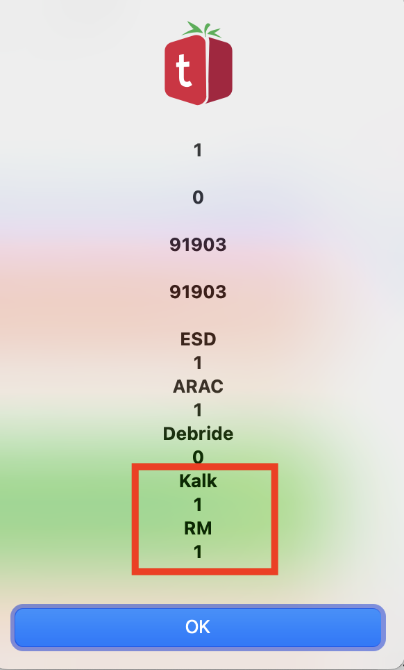

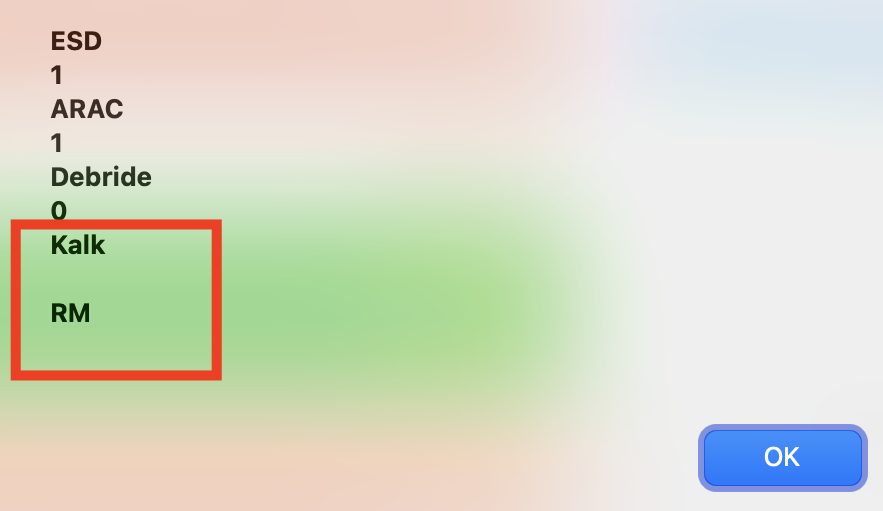

Hier gleich das nächste Problem. Auch diese Kette ging viele Monate, jetzt seit irgendeinem Update kommt nur noch Mist:
Es wird ein CKE ausgelesen, ob dort Haken sind (ESD, ARAC,..). Ergebnis ist 0 oder 1.
Wenn die Kette aufgerufen wird, sind 2 der der Ergebnisse (Kalk und RM) weder 0 noch 1 sondern leer. Damit klappt natürlich alles weitere nicht. Rufe ich das CKE auf, klicke RM oder Kalk dazu, ist das Ergebnis 1, wenn wieder weggeklickt, diesmal 0
So klappen die Ketten natürlich gar nicht mehr.
Siehe Fotos (hier übrigens auch der Fehler zu sehen in der Formularauswerten, auch hier ist nicht die 1 oder 0 für die Berechnungen).
Gefragt in Frage von (3k Punkte)
reicht es evtl, wenn Sie statt "ist 0" -->  "ist nicht 1" nehmen?
Soweit ich weiß hat ein nicht geklicktes Feld schon immer den Wert "leer", erst bei bei anklicken wird es 1, bei ausklicken dann 0.
hmmm, damit klappt es natürlich, vielen Dank. Hätte ich auch drauf kommen können. Erklärt aber nicht, warum es nach Monaten auf einmal nicht mehr geht. Egal. Vielen Dank.
