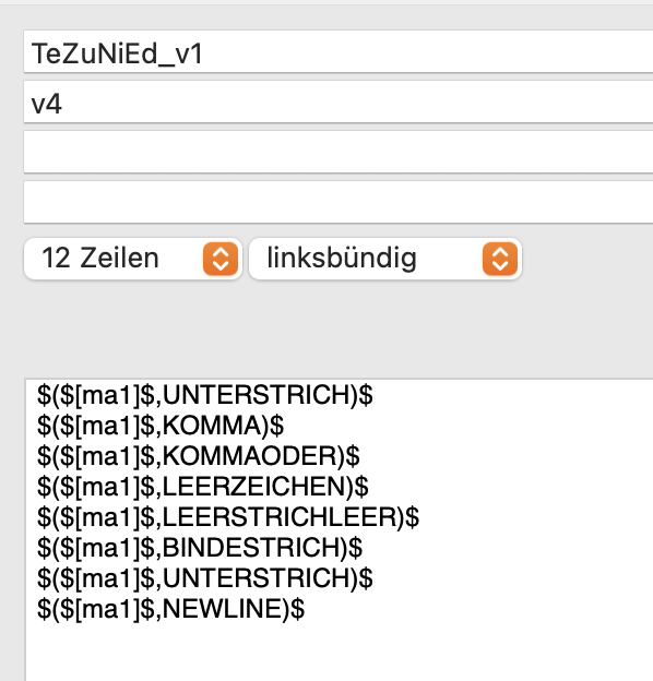

endlich wollt ich mal einige schöne CKEs zusammenstellen und verzweifele an den einzlnen Bausteinen.
Dabei ist mir folgendes aufgefallen:
Textfeld zusammengesetzt nicht editierbar: Die MODUS Funktion auf Mehrfachauswahl fügt zusätzliche Leerzeichen ein!! nicht vor der ersten Auswahl, jedoch vor den folgenden. Dies ist besonders gut zu erkennen, wenn man die Modifikatoren BINDESTRICH, UNTERSTRICH oder NEWLINE probiert...
Zudem kann das if-Briefkommando nicht auf Mehrfachauswahl angewandt werden (z.B. $[if $[mfa1]$ zs_equals <leer> $[mfa2]$]$, da offensichtlich LEERZEICHEN darin vorkommen und nur die erste Auswahl (und das Komma) dann ausgegeben wird (alle anderen werden ignoriert). Bedingte Zusammenstellung von Texten wird damit unmöglich.
Ebenso wäre es super, wenn die Mehrfachauswahl und Auswahl über die Tastatur (z.B. mittels up/down Pfeiltaste & Leertaste) die einzelnen Einträge ausgewählt werden könnten. Damit könnte man sich durch das CKE mit Tastatur ohne viel Mausgetue ausfüllbar...
Die Kontrollkästchen würde ich gerne mit einer Bedingung aktivieren können: Kontrollkästchenvorbelegung für Thoraxschmerz ja/nein mit z.B. $[if $[mfa1]$ zs_contains Schmerz 1 0]$ (wobei mfa1 wieder ein Mehrfachauswahl Feld ist). Wenn ich eine Auswahl in mfa1 treffe, könnte ich mir den "click" darauf sparen (mfa1 beinhaltet den Überweisungsgrund...das Kontrollkästchen befindet sich in der Patientenanamnese...beide im gleichen CKE).
Anbei Beispiele...
Textfeld zusammengesetzt nicht editierbar v1
Textfeld zusammengesetzt nicht editierbar v1 (Verweis auf mfa1 und mfa2)
Resultat ... mit Leerzeichen
Beste Grüße aus Wiesbaden
PS: Gut wäre die Möglichkeit, Text ohne jegliche Leerzeichen (aber durch Unterstrich ersetzt) zu bekommen (dann kann dieser unproblematisch in den if-kommandos angewandt werden (z.B. KOMMAUNTERSTRICHUND {als Vorschlag} mit dem Ergebnis: Auswahl1,_Auswahl2,_Auswahl3_und_Auwahl4)

Moin Herr Klaproth,
den Baukasten habe ich mir angesehen, aber das Problem liegt nich in der Syntax als vielmehr das bei einer Mehrfachauswahl "intern" ein Komma und ein Leerzeichen gesetzt wird. Das Komma wird dann durch andere MODUS Wahlen (Bindestrich usw.) ersetzt. Das Leerzeichen bleibt nach dem Komma (bzw. Unterstrich usw.) bestehen, was keine erwünschte Ersetzung ist.
Beim Mehrfachauswahl Feld ist es anders als bei einzelne Variablen.
KOMMA ist ja eigenlich KOMMALEERZEICHEN, aber bei einem Mehrfachauswahl Feld kommt noch ein Leerzeichen dazu...siehe die Bildschirmfotos
LG in die Nacht...
