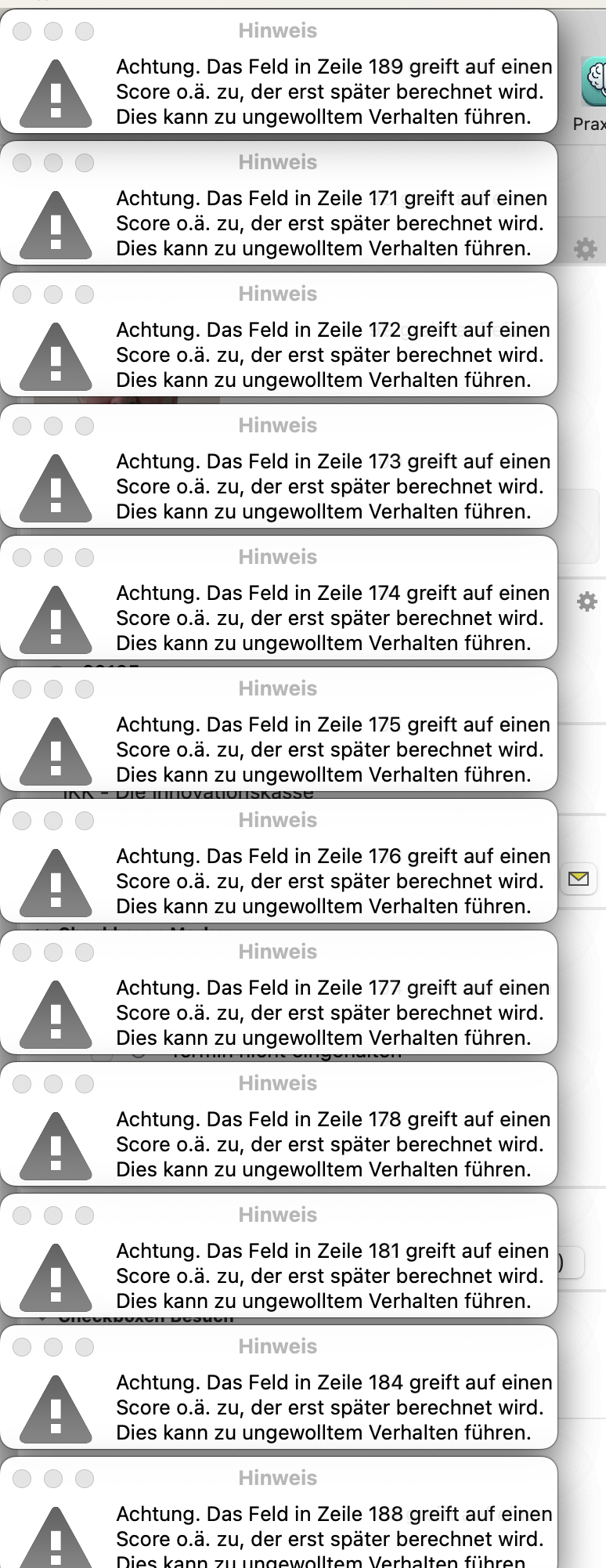

ein aufwändiges CKE mit zahlreichen Scores welche Messwerte interpetieren und ein Ampelsystem zur Befundinterpretation anzeigen, meldet seit heute Fehler in der angeblich fehlerhafte Reihenfolge für die Scoreberechnung. das Ganze ist seit dem letzten automatischen Update passiert. Das CKE funktioniert tadellos.
Auch wenn ich versuche die Scores umzuändern bleiben die Fehlermeldungen.
Für Interessierte, so sieht der CKE aus:
Weiß jemand Rat, wie man die Reihenfolge der Scores ändern muß, damit die Fehlermeldung abgeschaltet wird?

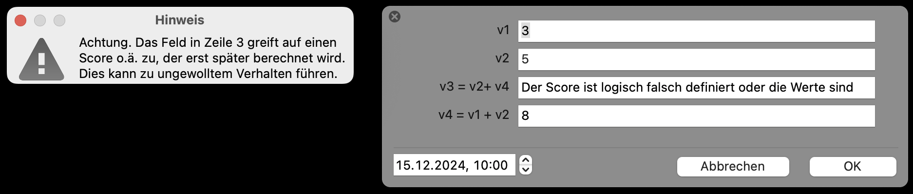

Hallo Herr Klaproth,
die Hinweis kommt, da ein Score oder ein Text zusammengesetzt auf einen Score oder Text zusammengesetzt zugreift, der erst später berechnet wird. Dies führt beim initialen Öffnen des CKE zu möglicherweise "falschen" Ergebnissen. Wird jedoch etwas am CKE geändert, sollte die Berechnung unabhängig der Reihenfolge der Felder "korrekt" sein. Jedoch treten dann evtl. Performance-Probleme bei großen CKE auf.
Historisch bedingt, werden die Scorefelder beim Öffnen eines CKE in der Reihenfolge von oben nach unten nacheinander berechnet. In dem Screenshot ist ein kleines Beispiel gezeigt, bei dem es Probleme aufgrund der vertauschten Reihenfolge gibt.
Um den Hinweis bei diesem Beispiel verschwinden zu lassen, müssten Zeile 3 und Zeile 4 vertauscht werden. Wenn Sie viele Warnungen bekommen, ist es hilfreich "Autom. Neumalen" zu deaktivieren.
