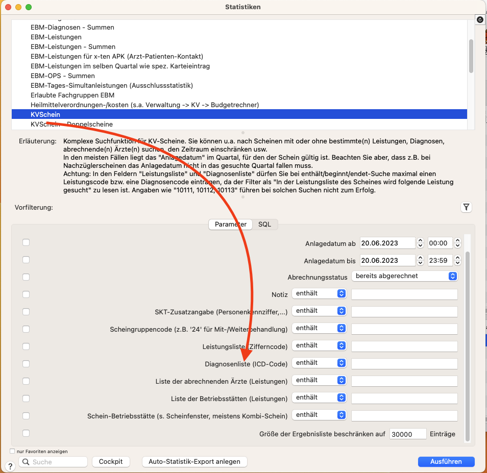

Hallo Christian,

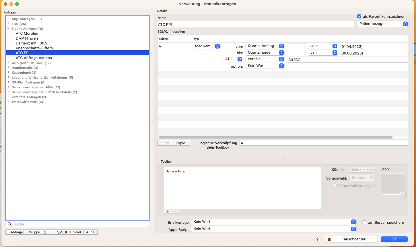

Das geht über Admin -> Statistikverwaltung -> eigene Statistik definieren.
 Damit kann man dann z.B. in dem Beispiel alle mit PPI anzeigen lassen, dann über die KV-Schein-Statistik über "Diagnose-Liste" diejenigen mit Diagnose "K21" raussuchen und abziehen. Über bleiben dann alle mit PPI ohne passende Diagnose. :-)

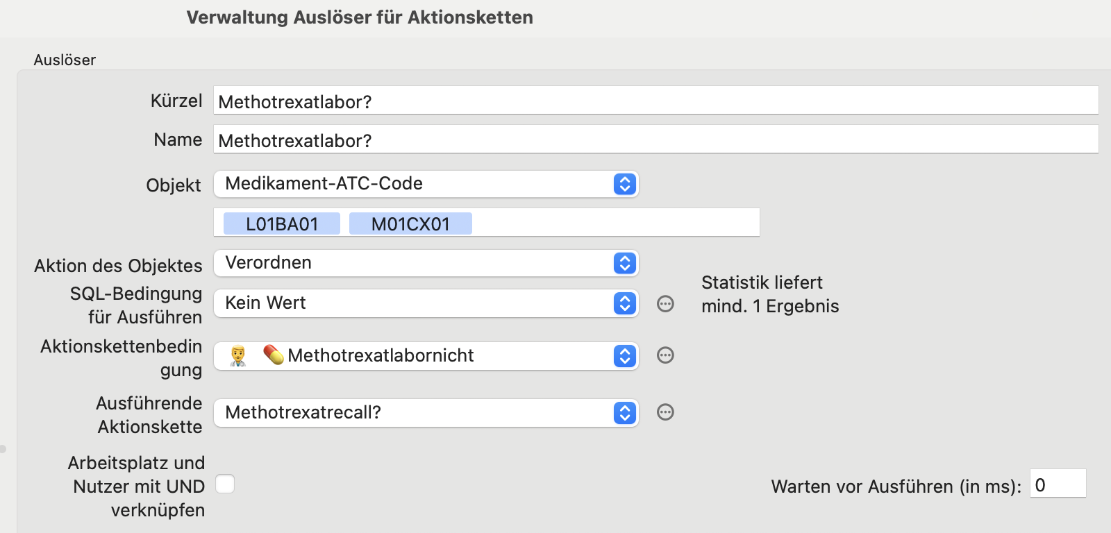

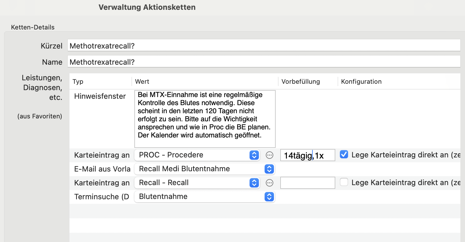

Sorry für die späte Antwort. Ich habe eine ähnliche Fragestellung über die Aktionskettenauslöser lösen können. Hier wird geschaut ,ob ein MTX Präparat verordnet wurde (ATCorientiert), wann die letzte BE war und gegebenenfalls per Mail oder direkt an die verpasste BE erinnert. Vielleicht hilft es weiter. Gruß aus dem herbstlichen Verden Ralf Kampmann

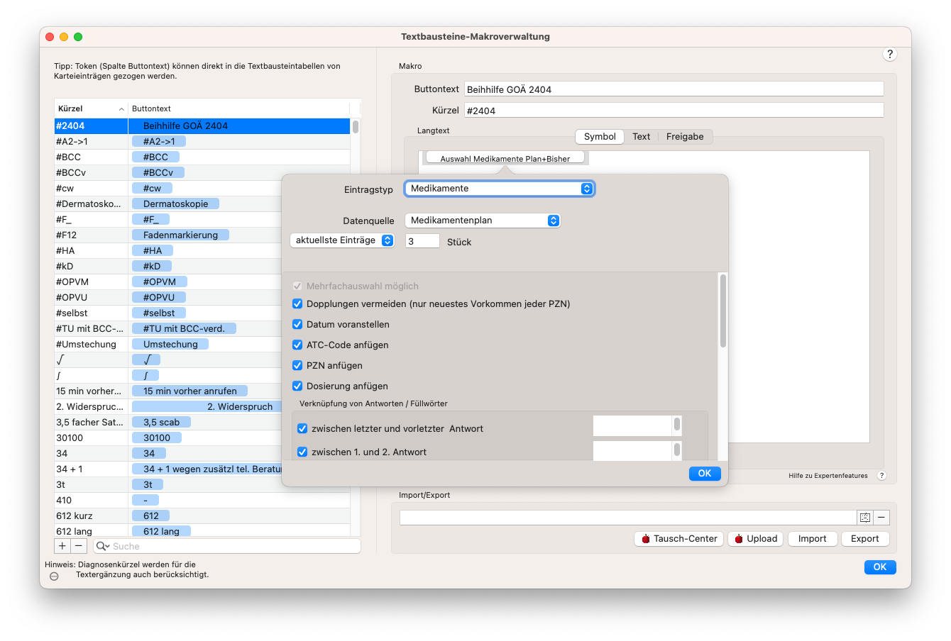

Ab v1.131.1 wird es über Textbausteine möglich sein, die ATC-Codes der Medikamente des Patienten auszugeben:
