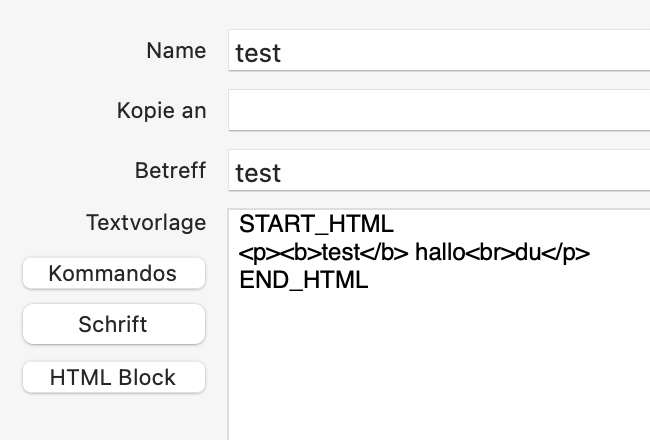

als letzten Schritt des Corporate Identity Umstylings möchte ich die Mail Vorlagen in tomedo als html einbinden. Das klappt aber selbst mit einfachstem HTML nicht, obwohl ich der Anleitung gefolgt bin.
Das wird nicht übersetzt. Die Mail sieht entsprechend aus
Stimmt das mit den Kommandos für den HTML Block bei Tomedo nicht?

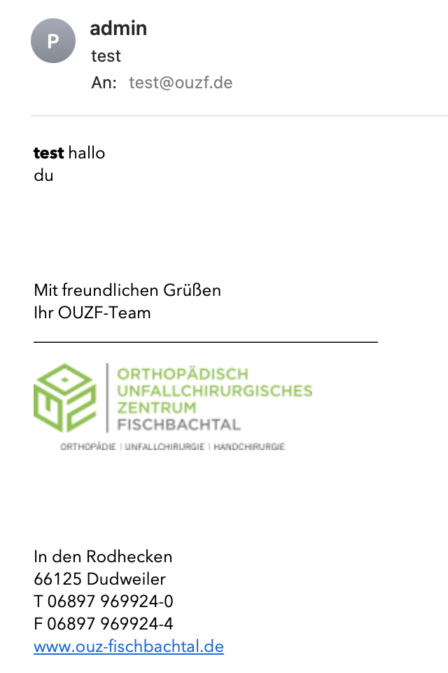

Ich hab es gerade bei uns getestet. Es funktioniert. Auch habe ich unser Logo über HTML in der Signatur eingebunden. Hast du START_HTML händisch eingegeben oder über den Button links?

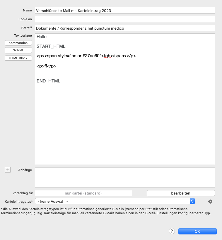

Hallo Zusammen,
ich würde das Thema gerne nochmal aufmachen. Mir ist nicht klar, wie das bei Ihnen allen funktioniert? Ich nutze ebenfalls Tomedo Mail, habe den Button genutzt und zwischen Start und meinen HTML Code inkl. Logo kopiert. Trotzdem wandelt der das nicht um und zeigt in der E-Mail den reinen Code. Gibts da einen Trick? Eine Anleitung kann ich auch nicht bei der Tomedo Hilfe finden?
