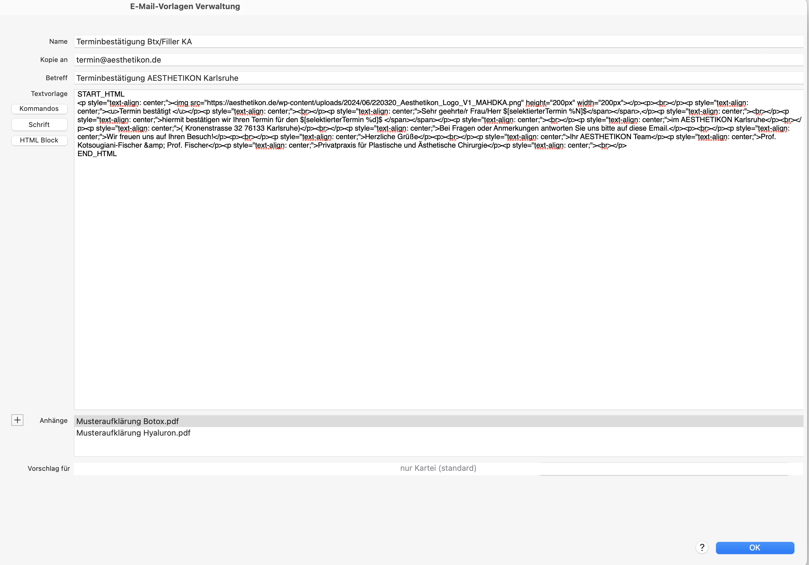

Sehr geehrter Herr Leistritz, bei mir kann ich die "Vorschlag für" nicht verändern. Sie ist grau und nicht anklickbar (s. Screenshot). Können Sie mir helfen?
Danke vorab
Fischer
Ich habe nun leider kein Tomedo vor der Nase, aber haben Sie mal in den Tomedo-Einstellungen geschaut? Dort steht ja "nur Kartei, Standart" - kann sein, dass es über Einstellungen zu machen ist.

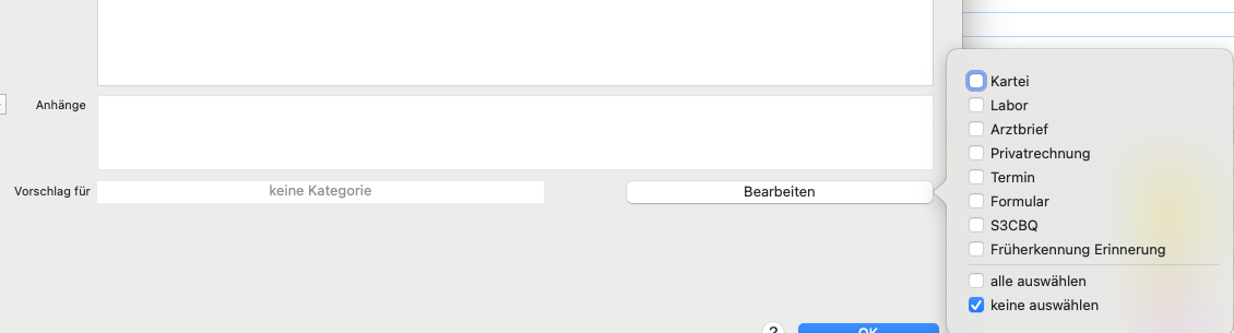

Lieber Herr Fischer,
es gab einen graphischen Fehler, durch den das Anzeigefeld einen Button zum Bearbeiten überdeckt hat. Wenn Sie tomedo updaten, sollte die Ansicht folgendermaßen aussehen:
