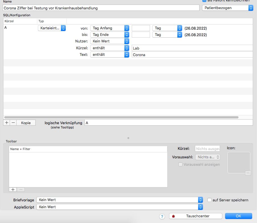

wir möchten die Coronaziffer automatisch bei der Anlage des Laborauftrags über Aktionskettenbedingungen erstellen.
Aktionskette ist easy
EBM Coronaziffer, Kontrollkästchen soll bereits angehackt sein.
Der Auslöser ist etwas komplexer
Der Auslöser springt an, wenn die Kollegin einen Laborauftrag für PCR erstellt,
aber die Aktionskette EBM Covidziffer wird nicht ausgeführt, da die Statistikabfrage fehlschlägt mit folgendem Error:
Die SQL-Abfrage 'Corona Ziffer bei Testung vor Krankenhausbehandlung' hat keine korrekte Syntax.
ERROR:  syntax error at or near "A"
LINE 1: A
Was ist hier nicht richtig gelaufen? Die Statstik ist über Multiple Choice gemacht, da kann man doch nichts falsch machen.

und wenn Sie "B" mit "Schein da" anlegen und  logische Verknüpfung "A&B"  -  klappt es dann? Evtl. verschluckt sich tomedo bei solitärer Abfrage...
Außerdem würde ich statt "enthält Lab" "ist Lab" setzen, sofern der Karteieintrag IMMER "Lab" lautet - da soll die SQL-Abfrage dtl. schneller laufen.
Ergänzung: ich habe es jetzt abends auch nachgestellt und sehe das als einen Bug an. Mein Vorschlag (s.o.) bringt ebenfalls den Fehler. Jemand von Zollsoft sollte dazu bitte Stellung nehmen.

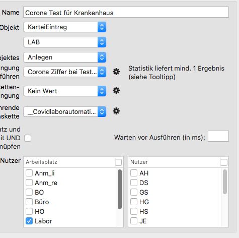

Wie bereits in diesem Thread gesagt wurde, funktioniert die Bedingung nicht, da der Auslöser bei LAB nur auf das erstellen von LAB reagiert, nicht aber das "Enter-OK" nach dem LAB Fenster.
Das ist der Stand der Dinge
Aktionskette mit der EBM Ziffer die automatisch abgerechnet werden soll
Aktionsauslöser s Foto mit einer Bedingung s. Foto.
Es klappt leider nicht
Sie müssen zunächst den Eintrag in der Kartei stehen haben ehe Sie den auswerten können.
Erst dann kann eine Aktionskette gestartet werden. Wenn der Eintrag irgendwann einmal erstellt wurde, löst ihre bedingung grundsätzlich immer aus, das wollen Sie aber sicherlich nicht. Es benötigt deshalb weitere Einschränkungen wie beispielsweise den Zeitraum in dem Sie die Laboreinträge berücksichtigen.

1. Eine SQL-Anfarge an die Datenbank zu stellen kann bei Aktionskettenauslösern zu unerwarteten Problemen wegen Gleichzeikeit führen. Also zb Sie legen eine Leistung anund wollen in der SQL Abfrage nach der Leistung suchen, welche aber noch nicht in die Datenbank gespeichert worden ist. (Das wurde mehrfach im Forum besprochen)
2. Sie versuchen eine Aktionskette auszulösen und machen eine Patientenbezogene Statistik, heisst die fragen nach allen Patienten die eine gewissen Bedingung (also die die Sie definieren) genügen. Das ist aber eine Anfrage die per se nichts mit dem Patienten zu tun hat für den Sie eine Aktionskette starten. Wenn in der Statistik dann irgendein Patient zurückgegeben wird (oder mehrere) wird die Aktionskette ausgelöst...
ich halte die Vorgehensweise auch für das zu erreichende Ziel ungeschickt gewählt. Ich würde es entweder wie Herr Klaproth lösen, oder eine Patienten bezogene Statistik am Ende des Tages durchlaufen lassen. Die spannende Frage momentan ist für mich, ob es sich um einen Fehler in tomedo handelt. Wenn nicht, so fürchte ich ist eine Art "Büchse der Pandora" offen, da man ja alles Patienten bezogene Statistiken in den AK-Auslösern wählen kann. Da sollte sich Zollsoft in beiden Fällen was überlegen, denke ich.
Es wäre schön, wenn sie hier im thread eine Rückmeldung geben könnten wenn Sie mit dem testen soweit sind.
Nach dem anschauen das Quellcodes kann es nicht gehen und war nicht dfür vorgesehen. Das man patientenbezogene Statistiken auswählen kann ist falsch und wird deaktiviert.
