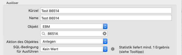

So könnte das gehen:
Aktionskettenauslöser:
Aktionskettenbedingung:

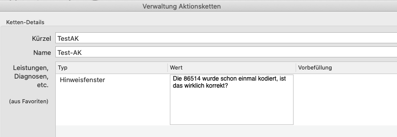

Aktionskette:
so sieht es dann aus:
Die Bedingung muss ich noch erklären:
$[d L qYYYY 86514 2]$ gibt das Datum der vorletzten Leistung 86514 an, und zwar im Format Quartal/Jahr --> also zum Beispiel 42022
--> sind in diesem Quartal dann 2 oder mehr 86514 abgerechnet, löst die AK aus
