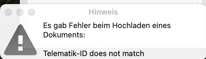

Heute folgender Fehler beim Versuch die AU hochzuladen, hkk, v1.62
In der ePA ist die Leistungsauskunft der Kasse eingestellt.
v1.154.1.16
