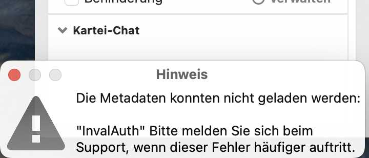

Heute morgen Fehler bei der BKK EWE. Karte hatte ich frisch gesteckt.
Hallo Herr Cepin,
der Fehler liegt in dem Fall bei einem der Aktenanbieter. Da können wir nicht viel machen. In der Regel werden die Fehler von den Aktenanbietern schnell behoben. Gegebenenfalls hilft hier ein TI Services Modul Neustart (grüner Punkt in der ePA). Wir melden dies nochmal dem Aktenanbieter.
Jacqueline Geis
Modulversion 1.62. Neustart löst das Problem nicht.
Wie gesagt bei der Meldung invalAuth liegt der Fehler beim Aktenanbieter. Wir haben dies gemeldet. Tritt der Fehler nur bei BKK Patienten auf oder sind Ihnen auch andere Krankenkassen aufgefallen?
