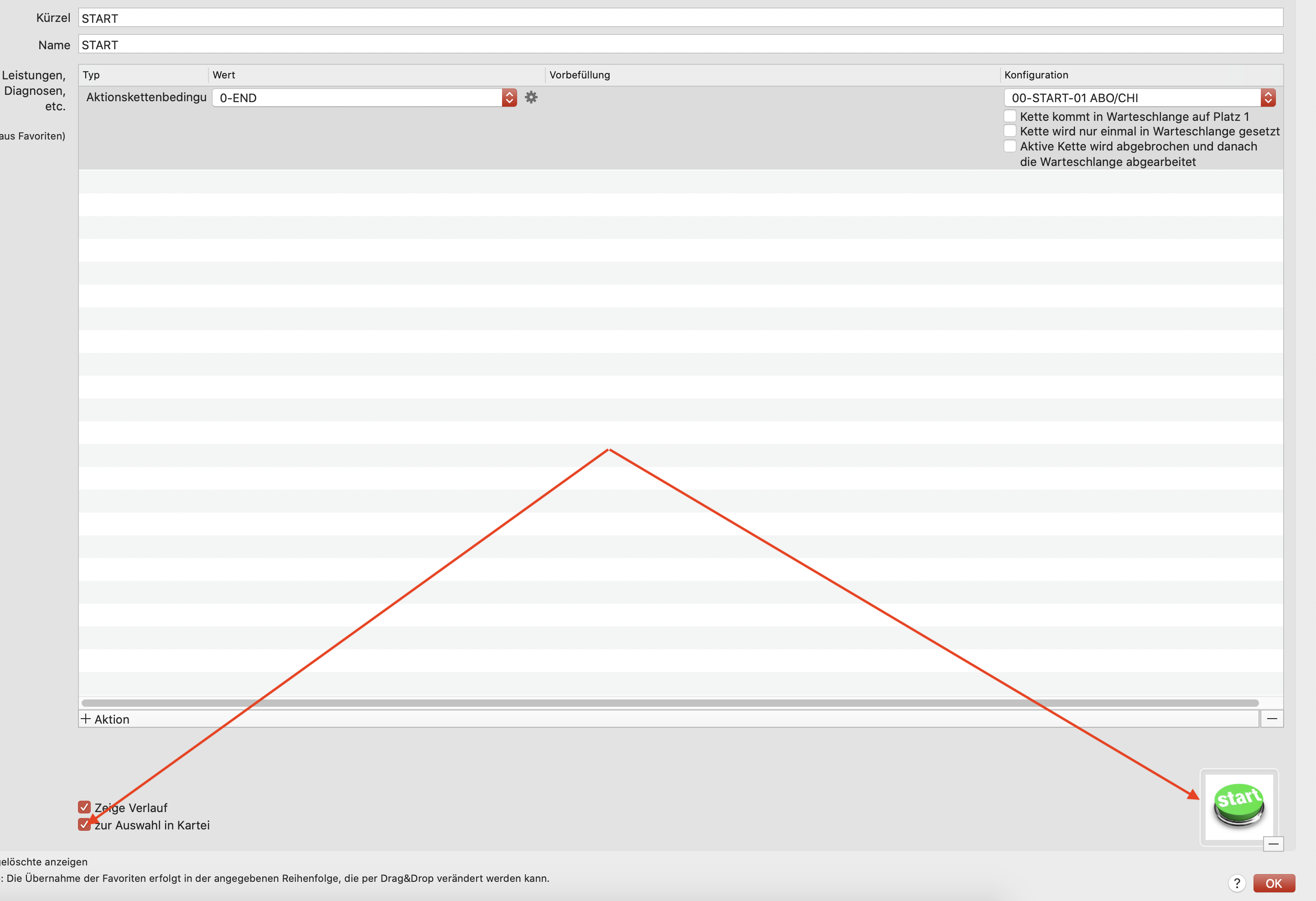

Danke für den tollen Beitrag - aber wie kann ich Aktionsketten auf Buttons legen?
Die Aktionskette Start bekommt ein passendes Icon (png Datei). Das kann man per Drag and Drop in das Feld ziehen.
Wenn das Häkchen gesetzt ist Ansicht in der kartei kann man die Aktionskette in die Menuzeile legen.
