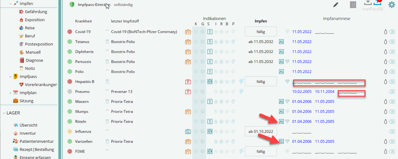

Ich habe Probleme mit der Darstellung der Twinrix Impfung. Es ist auf grün geschaltet, owohl noch eine 3. Impfung zum vollständigen Impfstatus fehlt.

im Handbuch - Seite 3 - ist der Ampelstatus beschrieben:
Das habe ich verstanden. Aber was ist mit dem grünen Haken vor der Erkrankung? Sollte der nicht erst grün werden, wenn eine Grundimmunisierung vorhanden ist?
nein, das ist am Ampelsymbol nicht nachvollziehbar...
Ob die GI vollständig ist, sehen Sie
a) an der "GI"-Kennung
b) an leeren Datumsfeldern in der Spalte "Impfananmnese"
Herr Stößel, das sehe ich ganz genau so. Gelb bedeutet noch kein vollständiger Impfschutz, dann kann man immer noch schauen, wann die nächste Impfung fällig ist.  So läuft man in Gefahr, eine Impfung als vollständig anzusehen.  Sich durch die vielen Zeichen zu lesen, macht es nicht einfacher. Dafür ist ja das Ampelsystem als erster HInweis im Grunde genommen ja gedacht.

Die muss jetzt auch nochmal nachhaken. Was bedeutet der grüne Haken vorne? Impfschutz vorhanden, oder? Wenn ich also dem Patienten einen Plan ausdrucke, er den grünen Haken vorne sieht denkt er doch automatisch: ich bin geschützt. Das stimmt dann ja nicht. Bei einer Grundimmunisierung von zB FSME ist also vor der letzten Impfung der Haken grün?
Hallo Herr Stößel,
man kann zwar einen Ausdruck der Übersicht für den Patienten erstellen, aber es nicht der Impfplan! Der Ausdruck der Übersicht ist in erster Linie eine Hilfe für die Praxis.
Die Ampeln wurden so konzipiert und definiert, damit die Praxis bereits im AIS sieht, ob Handlungsbedarf besteht oder nicht. Wir haben ganz am Anfang (vor mehr als 15 Jahren) den grünen Button auch bei Impfungen angezeigt, bei denen "heute" keine Impfung durchzuführen ist. Das stieß in den Praxen auf großen Widerspruch, denn IDNE sollte ja die Arbeit erleichtern und keine unnötigen Softwarerecherchen notwendig machen. Die Praxen wollten sofort in der Krankenakte ihres PVS den "heutigen Impfstatus-Status" erkennen, um dem Patienten z.B. bei GRÜN (ohne weitere Recherche) sagen zu können: "Heute und in den nächsten Tagen ist keine Impfung fällig". Wenn genauere Termin an den Patienten gegeben werden sollen, muss die Praxis ImpfDocNE öffnen und ggf. den Impfplan ausdrucken.
Die Definition der Buttonfarbe ist dementsprechend auch im Handbuch (s. screenshot im Kommentar vom 21.07. weiter oben) eindeutig beschrieben:
grün: Kein Handlungsbedarf in ImpfDocNE
gelb: Heute kein Handlungsbedarf in ImpfDocNE, in Kürze stehen jedoch Impfungen an
rot: Bitte starten Sie ImpfDocNE und beachten Sie fällige Impfungen und/oder wichtige Notizen
grau: die Impfungen aus dem Papier-Impfpass sind noch nicht vollständig eingetragen (zuverlässige Impfterminplanung noch nicht möglich)
Medizinisch besteht auch während einer Grundimmunisierung bereits der "best mögliche Impfschutz", solange der Mindesabstand noch nicht erreicht ist. Wenn Schutz zurückgeht, dann kommt die gelbe, bzw. rote Ampel mit Hinweis auf die nächste Boosterdosis.
Eine Änderung hinsichtlich einer fünften Farbe würde die ohnehin bestehende Komplexität weiter steigern und muss gut abgewogen werden. Nach den Erfahrungen der letzten 17 Jahre mit diesem Programm möchten wir davon absehen.
Wichtig ist, dass die Praxen informiert sind und wenn sie einen Ausdruck der Übersicht an Patienten herausgeben, auf das nächste GI-Datum hinweisen, das ja dort eingetragen ist. Vielleicht ist es auch hilfreich darauf zu verweisen, dass Impfungen noch nicht abgeschlossen sind, solange es noch offene Datumsfelder gibt.
Vielen Dank, dann müssen wir den Patienten dies näher erläutern. Gibt es eigentlich die Möglichkeit, den Impfplan von der Gestaltung anzupassen? Da in der Spalte mit den Impfdaten oben Planung steht, meinen Patienten immer, sie hätten dort einen Termin. Könnte man den Namen dieser Spalte vielleicht abändern?
