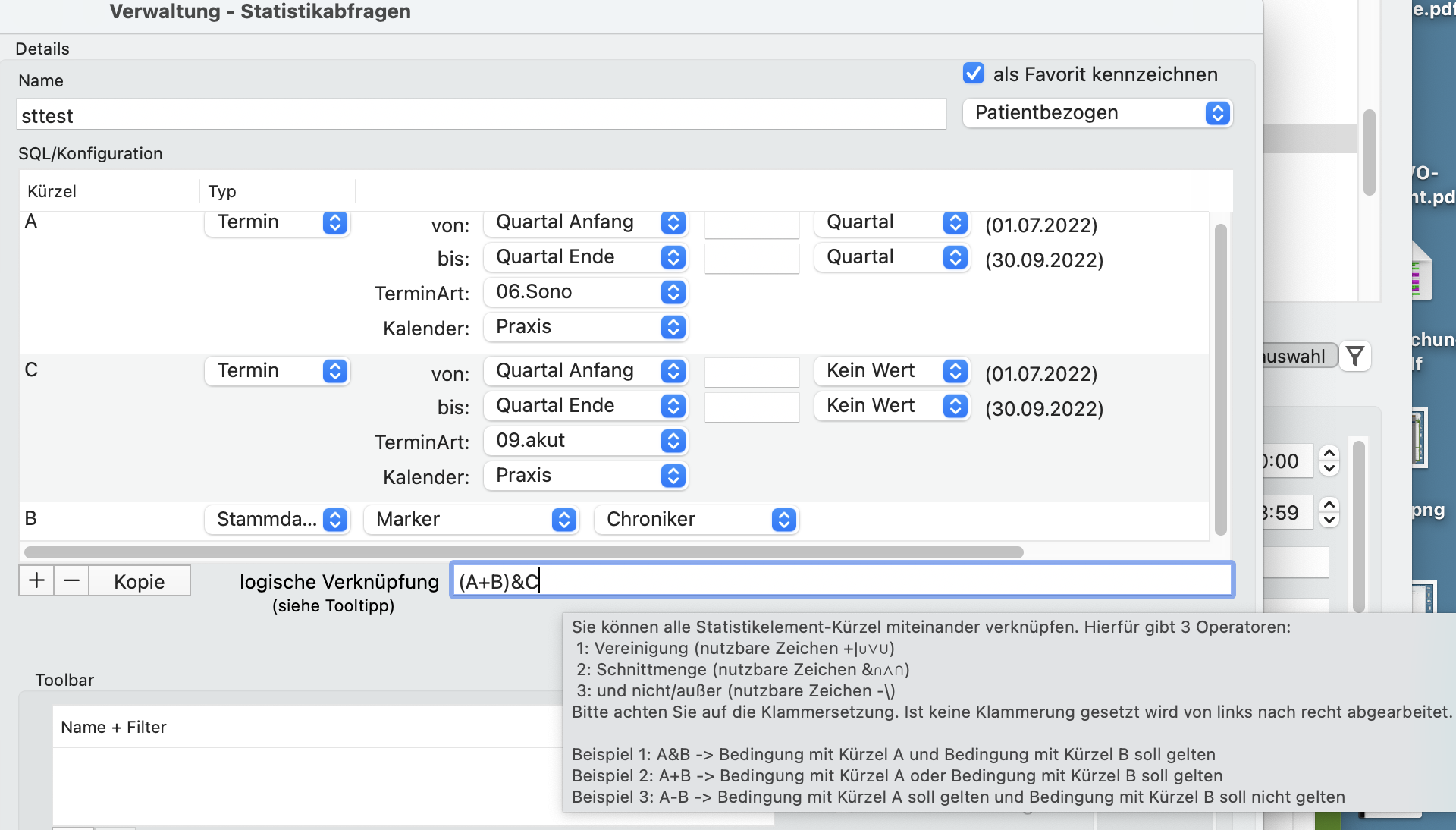

Die Terminsuche ist bei uns auch eine Sache, die die MFAs beharrlich vermeiden - leider. Eine ganz andere Idee wäre deswegen, Sie erstellen eine Statistik über Admin - Statistikverwaltung mit den entsprechenden Terminarten und dem Marker. Mit einer Aufgabe könnte ein Nutzer daran erinnert werden, diese täglich durchzusehen. (Die Statistik selber kann auch in die toolbar gesetzt werden.) Vielleicht wäre das was.
Hallo Herr Ehmann,
ich würde Ihnen auch eher empfehlen, eine "one-click"-Statistik anzulegen, die die falschen Termine anzeigt und diese zB täglich durch eine MFA abarbeiten zu lassen. Wenn ich Sie richtig verstanden hatte, dann würden Sie die Aufgabe der "Terminkorrektur" ohnehin nicht "live" sondern später erledigen lassen. Damit vermeiden Sie auch das Thema Marker - damit habe ich nicht so gute Erfahrungen gemacht.
