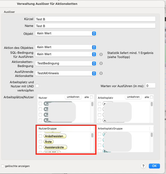

Darf ich kurz nachhaken, warum Sie bei den Aktionskettenauslösern den Nutzerkreis nicht auf Ärzte eingeschränkt haben?
Im unteren Bereich bei den Aktionskettenauslösern kann man auswählen, bei welchem Nutzer oder Arbeitsplatz die Kette ausgelöst werden soll.

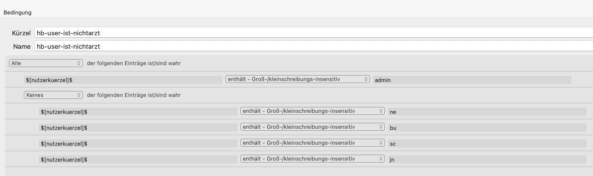

Ich würde als zusätzliche Aktionskettenbedingung abfragen, ob der angemeldete Benutzer ein Arzt ist bzw. dass die Kette nur bei den gewünschten Benutzern abläuft. Das kann man mit $[nutzerkuerzel]$ abfragen.
Bei einer Kette bei uns ist das Gegenteil nötig, also dass der aktueller Benutzer NICHT Arzt ist, so dass dann die Kette läuft. Hierzu der screenshot:
Daraus sollten Sie die für Ihre Situation erforderliche Abfragelogik erstellen können. Sonst gerne nachfragen :-)   Viel Erfolg!

Das ist es, richtig. Bei sehr vielen Nutzern und vielen Aktionsketten kann ich aber so den Pflegeaufwand bei Personalwechsel nicht leisten. Wenn man eine Nutzergruppe hinterlegen könnte, wäre es so gelöst. Das habe ich aber nicht gefunden. Danke an alle, wenn ich die Lösung noch finde, melde ich mich.
