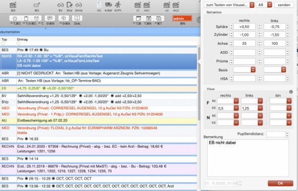

1. Im Beitrag https://forum.tomedo.de/index.php/816/kann-karteieintragtext-fur-refraktion-visus-eintrage-anpassen-wieso-wird-kein-wert-angezeigt#q816 beschreiben Sie 2 Arten der Formatierung, zumindest für "Refraktion". Ich habe aber ein Problem dies umzusetzen - s. Eintrag mit blauem Hintergrund:
Das ist die Konfiguration dazu:
Die folg. Konfiguration macht es ein wenig besser, aber die Visuswerte sind dann SCHLICHT FALSCH:

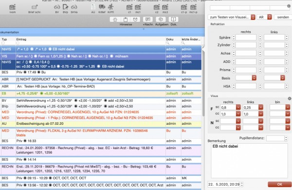

1. Da habe ich mich wohl nicht genau ausgedrückt. Mein Problem besteht darin, dass ich nicht die Visuswerte in der Kartei angezeigt bekommen. Da sieht man bei den ersten 2 Screenshot: statt 0,5 am rechten Auge und 1,25 am linken Auge bekomme ich nur "%@", ccVisusFernRechts Text und entsprechend für das linke Auge. Benutze ich die dagegen $$ccVisusFernRechtsText|3,2$$ dann sind die Visuswete in der Kartei FALSCH. Das sieht man bei den anderen 2 Screenshots.

Leider habe ich immer noch ein Problem. Ich habe folg. Einträge beim Standardmedientyp Refraktion:
sc: $$scVisusFernRechtsText|s$$ / $$scVisusFernLinksText|s$$ ($$scVisusFernBinText|s$$) ◉  $$scVisusNahRechtsText|s$$ / $$scVisusNahLinksText|s$$ ($$scVisusNahBinText|s$$)
cc: $$sphaereRechts|+03.2$$ $$zylinderRechts|+03.2$$ $$achseRechts|3$$° = $$ccVisusFernRechtsText|s$$ ◉ $$sphaereLinks|+03.2$$ $$zylinderLinks|+03.2$$ $$achseLinks|3$$° = $$ccVisusFernLinksText|s$$  ◉  $$freitext|s$$
Damit habe ich bei Eintrag von lediglich sc Visuswerten folg. Bild:

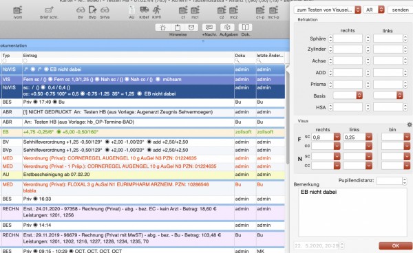

Trage ich die cc Visuswerte ein, dann so:
und sind auch noch Refr.Werte dabei, dann so:
Ist das ein Bug oder mache ich da was falsch?
