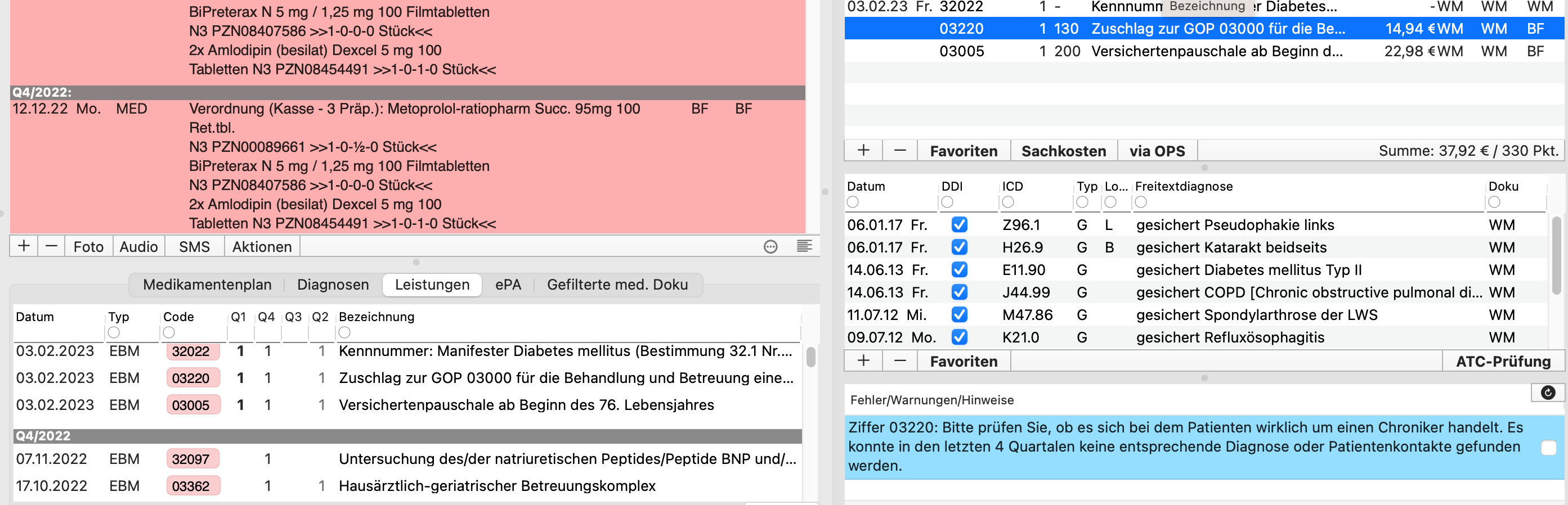

Ich bekomme in den letzten Tagen immer wieder mal bei einzelnen Patienten (nicht bei allen) die Frage, ob ich mir bei der EBM-Ziffer 03220 (und 03221) sicher bin.
Ein exemplarisches Bildschirmfoto anbei: zu sehen ist, dass die Quartalspauschale 3x abgerechnet wurde und eine chronische lebensverändernde Diagnose besteht. Wie ist diese Fehlermeldung zu verstehen? Hab ich irgendwo was falsch konfiguriert oder ist die Abfrage buggy?

Aus dem Screenshot lässt sich leider nicht erkennen, welche Daten fehlen bzw. dazu führen, dass der Patient nicht als Chroniker erkannt wird. So könnte es beispielsweise sein, dass weder in Q3-22 noch in Q2-22 ein Patientenkontakt (Schein) stattgefunden hat, oder auf den Scheinen für diese Quartale ist keine auslösende Diagnose enthalten.
Im Screenshot ist zu sehen, dass die Quartalspauschale in den Quartalen Q1 Q4 und Q2 abgerechnet wurde, und ebenfalls kann man sehen, dass eine Anzahl von Dauerdiagnosen (DDI) gesetzt sind - die natürlich in den Vorquartalen auch gesetzt waren. Q2 ist allerdings noch von einem anderen PVS abgerechnet worden und außerdem gab es damals noch nicht die Verpfichtung, "normale" Dauerdiagnosen von "behandlungsrelevanten" Dauerdiagnosen zu unterscheiden. Könnte das Problem darin begründet sein?
Könnten Sie bitte einen Screenshot der kompletten Diagnosen auf den Scheinen Q1-23, Q4-22 und Q2-22 zur Verfügung stellen?
Tatsächlich lag bei den Diagnosen des Q2 das Problem begraben. Diese sind seinerzeit  noch mit dem Vorgänger-PVS (Turbomed) dokumentiert worden, und seinerzeit wurde noch nicht zwischen aktiven und normalen Dauerdiagnosen unterschieden. In Q2 sind daher nur Akut-Diagnosen hinterlegt, die Dauerdiagnosen schlummern irgendwo in den Untiefen des Systems und sind diesem Schein nicht konkret zugeordnet (sondern nur ganz allgemein als Dauerdiagnose hinterlegt).
